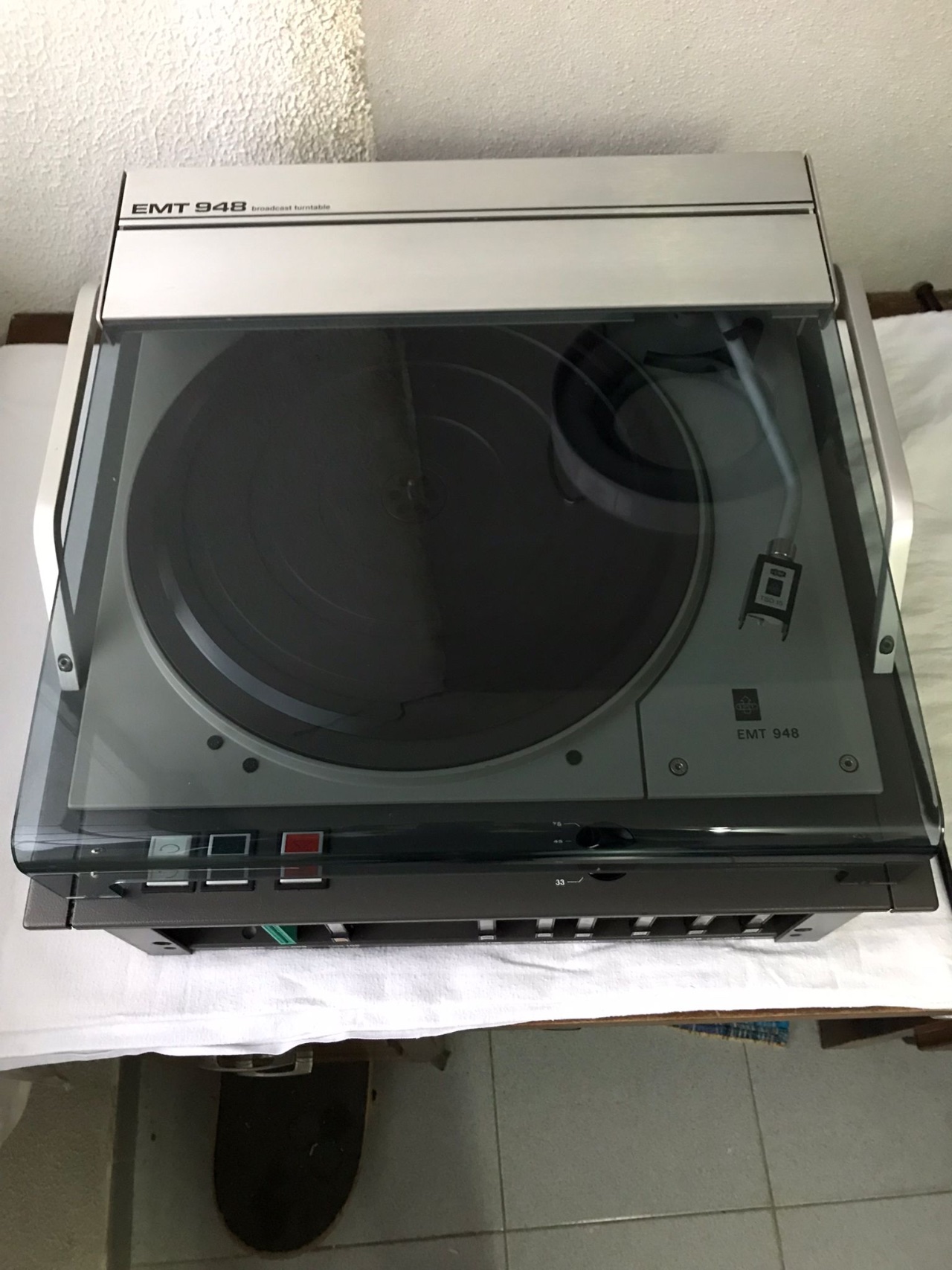

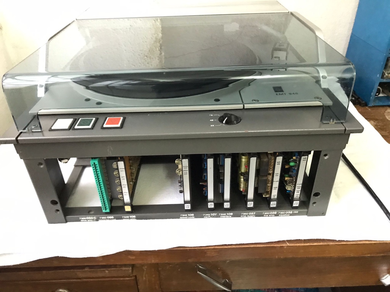

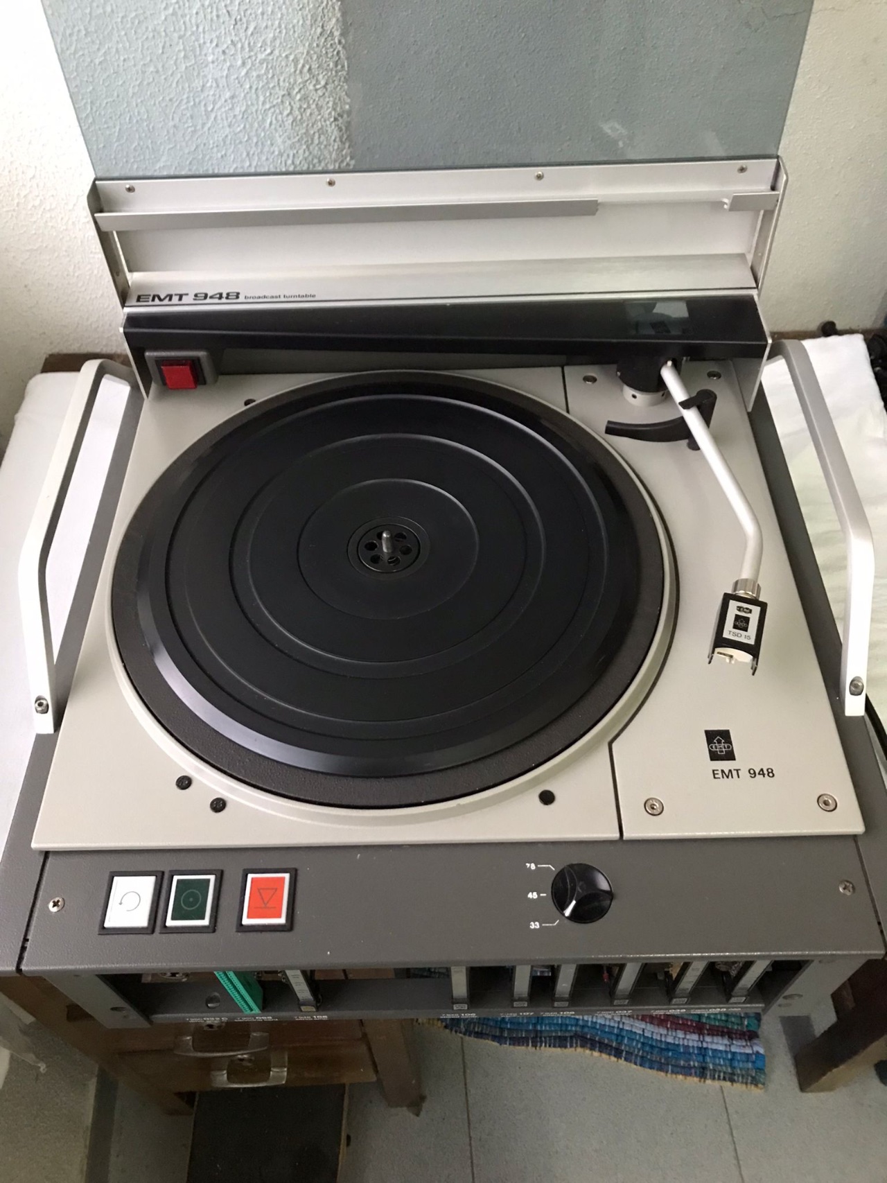

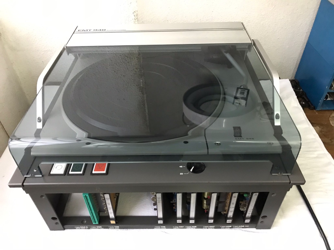

La voici ....Je pense que ça va faire mal niveaux tarif ... Il la teste demain ... j'ai peur du prix annoncé ..

:yes!: :love: :genial: :genial: :genial:

Faut quand même sortir 4000 ...

Ah oui! :couik:
