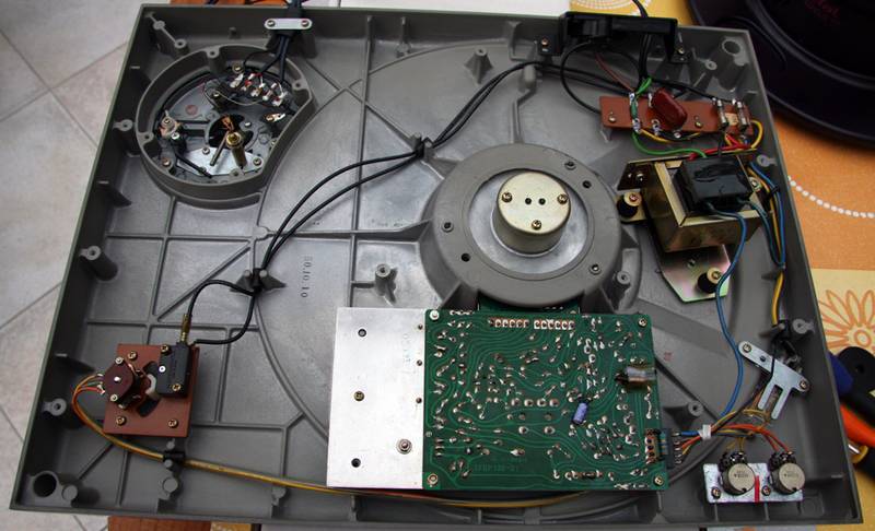

Révision de la Technics...car ronflette présente...
Voici l'intérieur de la bete
Les pieds "silentblocs" sont trés fatiguées, avez vous une idée ou on pourrait en trouver ?
Le précédent proprio avait remplacé le cable audio, moi aussi je l'ai remplacé...ça mange pas de pain.
KF dans tous les pot et commutateurs et hop remontage
La ronflette est toujours présente ? :(
Amicalement
Denis
Re: Technics SL 1500
Certainement un problème de masse,vérifie les connexions au niveau du porte cellule,et as tu vérifié le fil de masse de la platine?
Ixtlan
Message par Ixtlan »
phil du 95 a écrit :Certainement un problème de masse,vérifie les connexions au niveau du porte cellule,et as tu vérifié le fil de masse de la platine?
+1
La réfection de toutes les soudures ainsi que le changement des condos, serait certainement bénéfique ! ;)
(Vérifie que le câble noir de la masse n'est pas coupé en interne)
denis78640
Messages : 882
Enregistré le : jeu. 4 nov. 2010 16:34
Localisation : Yvelines Sud ouest
Message par denis78640 »
Desirant "digitaliser" quelques vinyles, j'ai acheté un préampli NAD PP3 avec sortie USB...
Branché entre le TA 1140 et la SL 1300...plus de ronflette :genial:
Donc elle viendrais de la partie préampli RIAA du SONY ?
Amicalement
Denis
