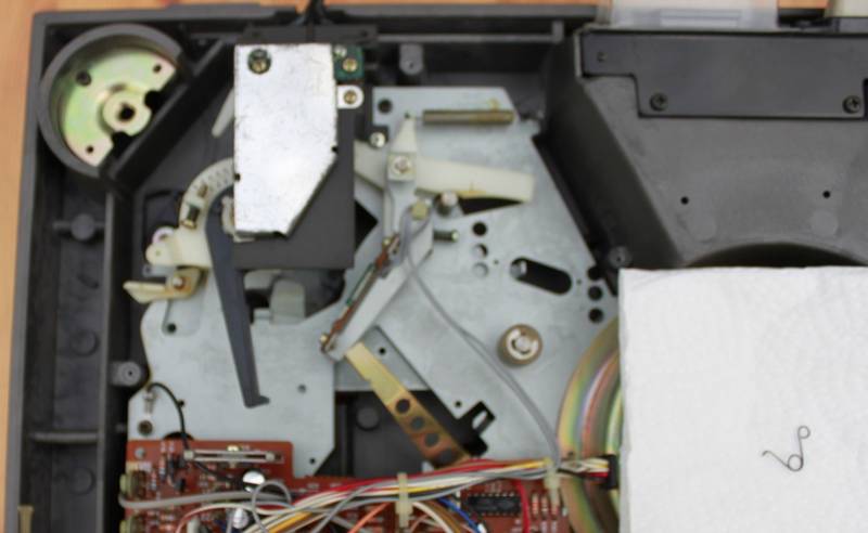

comme le retour du bras se faisait de façon précoce, j'ai ouvert la platine et j'ai trouvé ce ressort :

Pour essayer de voir d'où vient le ressort, j'ai pris quelque photos de la zone concernée (selon moi) :
A noter que depuis mon intervention, elle ne démarre plus, je pense avoir bougé la tige grise au dessus de la pièce blanche

je pense que le ressort pourrait venir des 2 tétons : le gris en métal et le blanc en nylon ???
mais dans quel sens ?

Le même téton blanc ... on n'aperçoit pas ici le téton gris malheureusement ...
Si vous avez des idées sur ce qui ne fonctionne plus, n'hésitez pas !!!

Il faut que tu trouves un trou ou une fente (on évite les commentaires merci!!)où tu bloques la partie droite en bout du ressort, à gauche sur la photo.
Cela te donnera une bonne idée du sens du ressort sur les pivots blancs et gris...
Ce blocage du ressort est obligatoire à mon avis pour que cela fonctionne vu la forme du ressort.

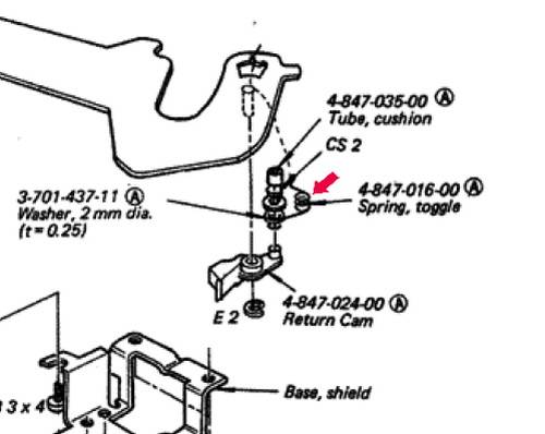

La notice de service est téléchargeable chez HifiManuals, il-y-a les diagrammes, schémas et photos.
Cela pourra sans doute t'aider.

grievousangel a écrit :Pour essayer de voir d'où vient le ressort, j'ai pris quelque photos de la zone concernée (selon moi) :
Tu t’en sors avec le manuel de service ?
D’après ce que je peux en voir, l’emplacement de ce ressort pourrait être les suivants...
