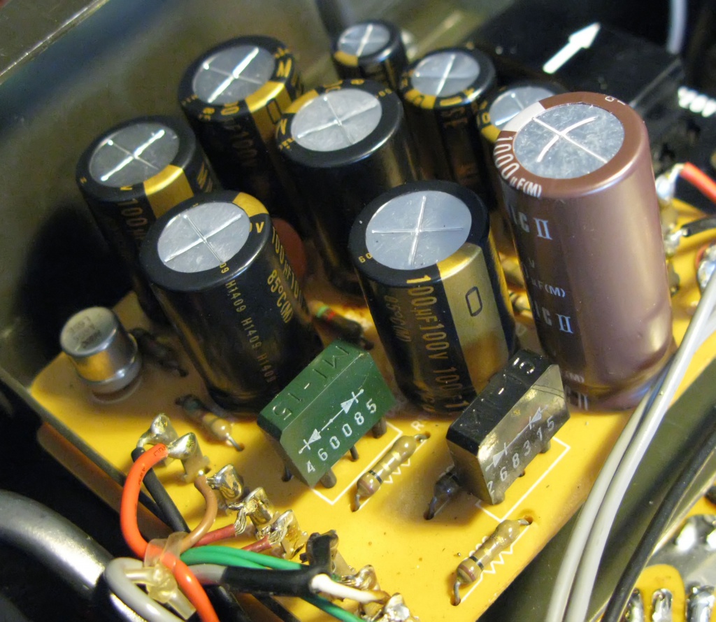

voici quelques photos du mien, j'aurais pu poster dans la partie en panne mais il est à présent réparé et complètement fonctionnel, je poste donc ici.
Acheté sur le forum il y a plus d'un an , le vendeur m'avait précisé "un état fonctionnel mais nécessitant une révision"... ce que j'ai fait faire. J'en était très satisfait jusqu'à récemment puisqu'une voie s’effondrait au bout de 10' minutes de fonctionnement (chute du volume et distorsion importante). Puisque cela coïncidait avec le passage de Gromiton à la maison, il en a profité pour y jeter un oeil (merci à toi Cyril). C'est grave Docteur? Diagnostic sans appel du Dr Gromiton: recapage intégral, j'en ai bien peur
J'ai donc pris mon carnet et mon crayon pour faire ma liste de shopping: 85 condensateurs répartis sur 4 cartes à changer. Sur les conseils de Cyril, j'ai pris du Elna Silmic II et du Nichikon KZ (pour sa défense , il m'avait dit l'un ou l'autre, j'avais pas compris, j'ai fait un mélange des deux
). Bon, principalement du Elna.
Voici les photos: sans la façade En démontant la façade, j'ai découvert une zone bien corrodée. Un morceau de mousse était collé sur la façade et assurait un joint de sorte qu'il n'y ait pas de "fuite lumineuse" au niveau des boutons... soit la colle , soit la mousse a commencé à attaquer la tôle. J'ai procédé à un ponçage puis enduit l'ensemble du boitier d'une huile anti-oxydation (moins bonne résistance à l'abrasion que le vernis mais au combien plus facile à appliquer / séchage ultra rapide).
La carte principale:
- condensateurs chimiques et tantales remplacés à l'identique; aucune ne semblait avoir fuit mais ils étaient tous d'origine (certains portaient un 69 embossé sur la partie supérieure... année de production du condo?!?). Certains condensateurs ont vraisemblablement été changés lors de précédentes interventions et pas forcément pour le meilleur:
- deux condensateurs de réserve de la carte étaient du 470µf en 50v.... cela n'échappe pas à Cyril qui jette un œil au schéma et m'annonce que les valeurs sont erronées... le schéma dit: 1000µf en 10v.... du coup ils ne sont pas sur la commande... heureusement, Cyril les a en stock.
- certains sont d'origine un peu douteuse, du coup exit les "Chinikon", bonjour Nichikon (çà sonne moins bien avec ELNA).
PS: il reste encore 2 tantales à changer et deux 47µf en 50v (erreur de commande)
Au passage, un câble est ressoudé à un sélecteur.
Maintenant au tour de la carte d'alimentation. Elle avait subit une précédente intervention: remplacement d'une résistance (à l’identique), condensateurs entièrement remplacés "sur stock" avait dit le "pro" responsable de la précédente maintenance... aux vues de la variété des condos utilisés, "sur stock" voulait surtout dire"fond de tiroir", si les valeurs correspondent au schéma électrique, il n'y a pas deux condos identiques (majorité de Panasonic, en 85 et 105 degrés)... Tout est remplacé par du Nichikon KZ (à l'exception d'une Elna). çà permet de refaire les soudures qui étaient plutôt dégueulasses
Cyril a également redressé certaines pattes, dangereusement proches les unes des autres.
Il ne reste plus que les 2 cartes de réglages:
réglage de la tonalité réglage du volume Celle là, c'est moi qui l'ai faite tout seul.... et Cyril qui l'a dépannée parce que j'avais raté une soudure et que 2 pistes se touchaient désormais... (sans conséquence... heureusement). Cyril, en a profité pour m'expliquer la démarche de la recherche de panne à l'oscillo... très intéressant... bon, faut savoir tout de même lire un schéma...)
Je rentre chez moi (il est 1h du matin... çà va j'habite à 10'). Le lendemain polissage des connecteurs d'entrées (complètement oxydés) hmmm, çà brille.
Et rebranchement. A l'écoute, c'est le jour et la nuit. Le recapage lui a fait le plus grand bien. Il chante à nouveau, c'est clair et transparent. L'impression de sourdine qu'il rendait au paravent a complètement disparu... cooollllll
Il me faut donc terminer ce post par un (très très) grand merci à Cyril qui m'a consacré deux soirées sur ses vacances, merci pour ton temps, merci pour ton approche didactique (même si je n'ai pas toujours tout compris).

Bravo à Cyril surtout parce que c'est lui qui a fait le plus compliqué: les soudures, moi je me contentais de lui passer les condos et de retrouver certains composants sur le schéma. Il a prétendu que ça l' a beaucoup aidé mais je pense qu'il a surtout dit çà pour me faire plaisirHeifetz a écrit :Félicitations pour cette restauration Fred et bravo à Cyril pour son aide

Attention aux tantales goutes, je les aiment pas. Et pour ceux qui n'ont pas l'habitude, le marquage des tantales se fait sur positif alors que les électrochimiques a l'aluminium (les classiques) sont marqués sur le négatif.
