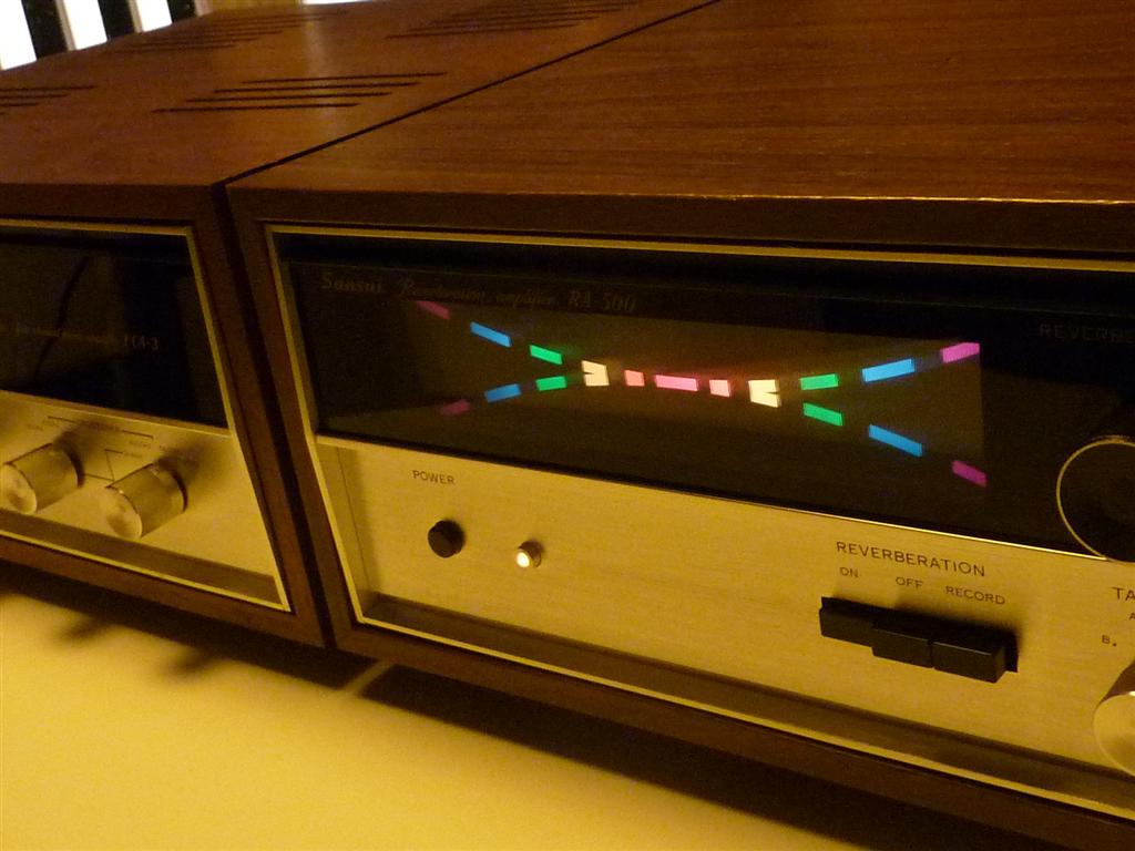

Comme j' ai laissé l' ampli-tuner 2000X à André, pour le remercier d' avoir été chercher et hébergé tout le système durant 2 mois, j' utiliserai l' AU-999 comme préampli et ampli de puissance pour le haut-parleur de grave des SP-3005.
Il est en parfait accord esthétique avec l' ampli à réberbération RA-500 que j' ai acheté neuf en 1973
