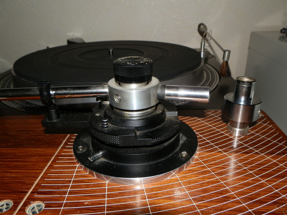

Et affaissement du contre-poids, il y a !! Normalement, le tube / support du contre-poids est dans le même axe que celui du bras ! .. il n' est guère besoin d' avoir une vue perçante, malgré la piètre qualité photographique, pour se rendre compte que ce n' est plus le cas !

Il me semble que le bras monté sur ta platine est effectivement un JVC, du genre monté sur la QL-A7, qui d' après ce que l' on voit sur cette vidéo souffre des même symptômes que la tienne... [youtube]RZs7aFwXQPM&feature=related[/youtube] ...
Pour y remédier, il faut partir à la découverte de ton bras, c' est à dire le retirer de la platine et ensuite, par observation, déterminer les possibilités de démontage du tube arrière..

Après observation du service manual... il me parait qu' il soit possible que l' affaissement supposé ne soit qu' un "déport d' angle" du tube arrière, pour conservation de l' équilibrage statique ... http://www.vinylengine.com/library/jvc/ql-a7.shtml"
Je souhaiterai, si possible que tu nous fasses une vue de profil du bras à l' horizontale.
Merci

Voilà la vue de profil...
Le caoutchouc est assez mou et on bouge très facilement le support du contre-poids...
Est-ce que ça fait avancer ?
PS : Effectivement, le bras de la JVC en vidéo ressemble beaucoup !

on dirait bien que nous fumes victimes d'une illusion d'optique il a l'air bien ton bras quoi que en fait... difficile a dire catégoriquement... enfin ce qui est sur c'est que ça doit être dans le prolongement horizontal du bras
Re: Technics SL-110
Oui, et la commande de lève-bras a été adaptée à ta Technics ...
Vu sous cet angle, tout me parait normal ...

JVC UA 7045 donc, Vinyl engine a tout ce que tu désire niveau document
