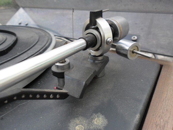

Sur cette photo, on peut apercevoir des tâches blanches sur la platine métallique.
elle ne s'enlevaient pas au nettoyage à l'aide d'une lingette microfibre imprégnée à l'eau.
J'ai trouvé le produit miracle pour les enlever. J'ai utilisé un rénovateur plastiques en bombe, trouvé au rayon automobile. ;)

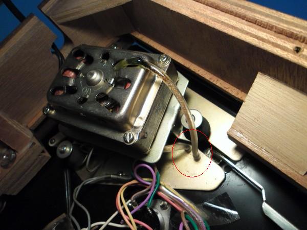

Pour assurer une parfaite jonction des durites sur le raccord métallique de la platine, j'ai utilisé une petite astuce.
Avant de raccorder la durite, sur le bout de celle-ci, j'ai enfilé un petit tronçon de 6mm autour de cette durite. Ainsi le raccordement est plus solide et étanche.
Vous pouvez le deviner sur cette photo:

Le coup de la durite, je n'y aurai pas songé.
c'est une super astuce!
