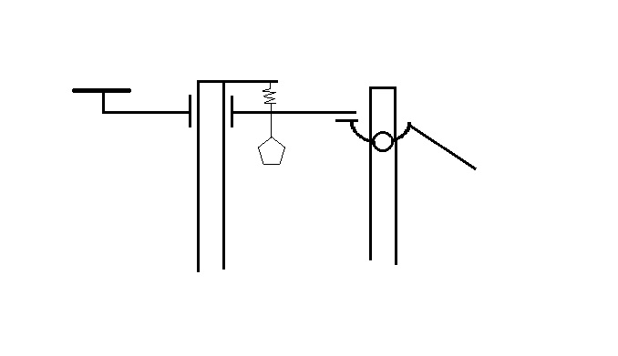

Salut François,
Je viens de griffoner ce petit schema de principe.
Il y a un petit poids pour le faire descendre, et un ressort pour ralentir sa descente.
Je sais pas si ce seras facile a faire soit même :

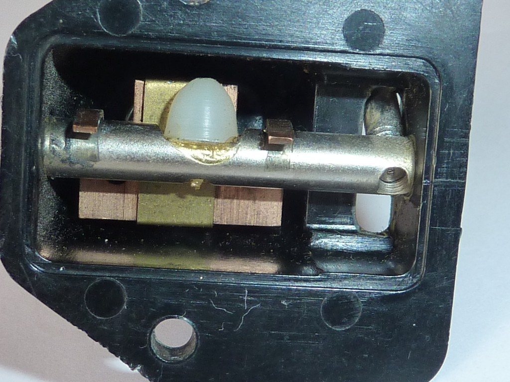

- Messages : 131
- Enregistré le : jeu. 19 août 2010 17:57
- Localisation : Bruxelles (Be)
Re: Réaliser un lève-bras
Bonjour Francois,Broonob a écrit :..... Si d'autres ont des idées, aidez-moi, svp !....
Une (deux) suggestion(-s):
1°) Fabriquer un montage minute "fait maison". Environ le même principe que la Decca, excentrique sous le bras fait avec un bouchon de vin (j'e l'ai fait) ... le tout pour une pomme et une poire.
2°) Fabriquer un "truc" sur le même concept que la Decca (un look-a-like) ... quasi une copie conforme (en fonctionnalités) .... mais anno 2003, la "new-old-Decca-lift" (abbr. noDl)
Cette dernière idée serait intéressante pour la communauté-audiophile ....
Allez, salukes et .... bonnes découvertes musicales.
