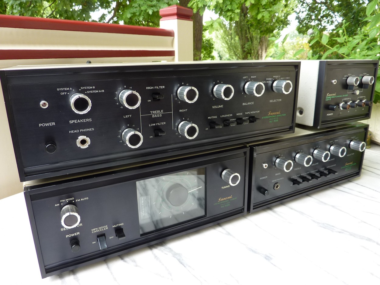

En complément de ce sujet voici le dernier arrivé pour tenir compagnie aux autres petits Sansui de la même lignée
