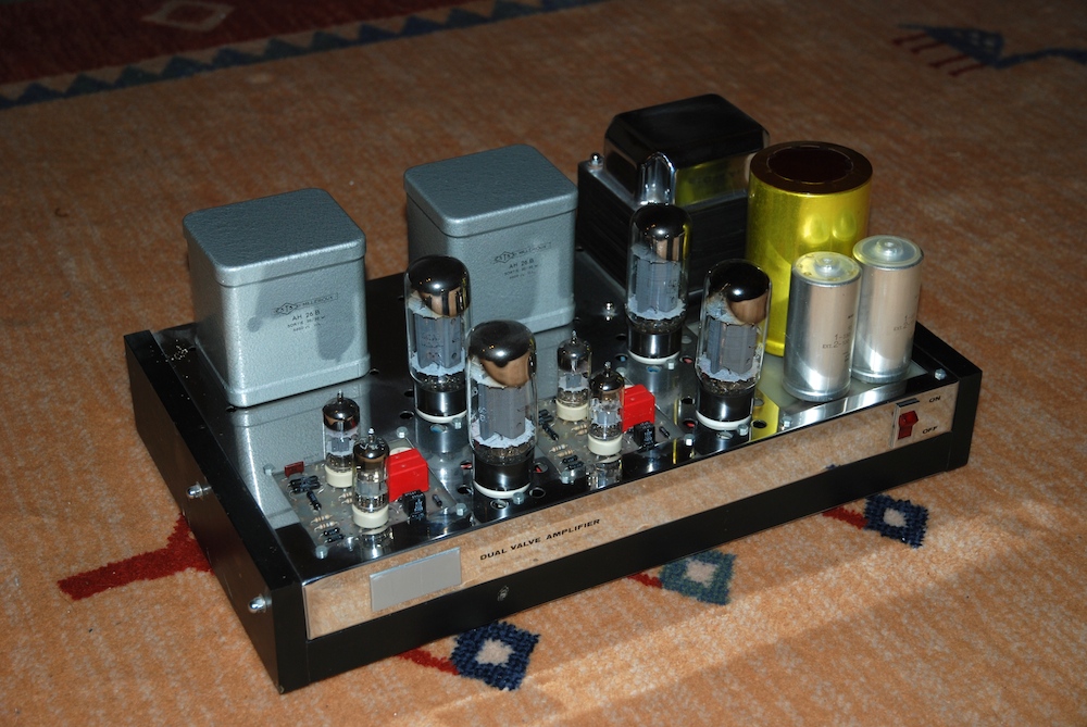

Ampliton TS3500

J'ai vraiment gagné beaucoup. Les Chrétien semblaient granuleux dans l'aigu...

Ah, donc les derniers produits ! Je vois que tu as utilisé justement des WIMA MKP ou MKS , les FKP sont bleus

Ah oui carrémentchartz a écrit :Bonjour !
Super ! Quand j'ai refait le mien, j'ai remplacé les transfos de sortie médiocres par des Millerioux.
J'ai vu oui...chartz a écrit : Attention, ces amplis ne sont pas fiables et ils étaient connus pour faire exploser les condensateurs de cathode...

Oui, plus de fer que de cuivre ... mais pas que ça ...damien a écrit :chartz a écrit :Bonjour !

Bon... je serai curieux d'écouter cet ampli amélioré.
Pour l'ampli, il fonctionne très bien même si on peut effectivement améliorer les choses. J'aurai d'abord pensé aux composants et aux tubes avant les transfos.
A part les 4 mylar métallisés gris, tu vois autre chose à changer Pierre?

Au sujet des transfos, peut-être peut-on dire la même chose des Millerioux vis-à-vis des Tamura ou bien des Partridge ou Audionote?
En tout état de cause, sur les tests de l'AL2, si tant est qu'ils fussent objectifs et pas corrigés par la fourberie ou le passe-passe journalistiques
, ils ne donnaient aucun défaut sur signal carré contrairement à bien d'autres avec ce montage. N'est-ce pas le gage d'une qualité avérée sachant qu'aucune tricherie ne semble avoir donné ces résultats qui se sont confirmés à l'écoute en ce qui me concerne. Je n'ai jamais ressenti de défaut ou de manque de naturel, même si l'on peut avouer trouver toujours mieux. J'ajoute que ICP continue de distribuer des transfos Chrétien aux côtés des Milleioux et Tamura... Et ce sont les plus abordables.

Attention Damien, l'ampliton utilise une EF86 et une ECC81 dans un esprit Mullard Philips, (EF86 attaquant un déphaseur de Schmitt) alors que le AL II de Cochet est un Williamson (ampli en tension relié en direct avec un déphaseur cathodyne, puis driver attaquant l'étage de puissance.C'est un push-pull d'EL34, sur un schéma Mullard avec quelques variations. Yves Cochet ayant, avant de fonder sa propre enseigne, travaillé chez Ampliton, on peut imaginer que l'ampli Yves Cochet AL2 est similaire au TS3500. Un brouillon ou un modèle pour le Cochet AL2?
Il ne s'agit donc pas du tout les mêmes ampli, leur conception est très différente.

Bonsoir Jean-François.
Merci d'avoir rectifié
Je corrige
Je corrige
