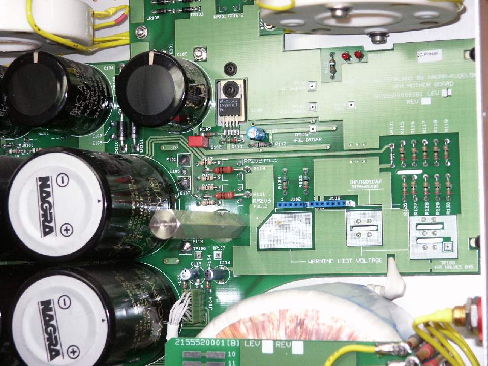

Les connecteurs femelles J102 et J103 après le retrait de la carte input/ driver.
