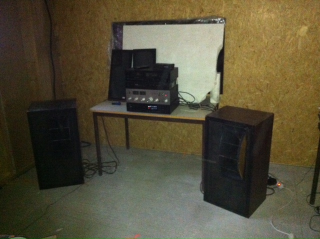

après contrôle des Hps (merci Damien pour les explications
), ceux-ci paraissant bons, je me décide à remonter le tout dans les boites. Puis, je les branche sur l'ampli scott relié à une platine Denon DCD1500. Je mets dans la platine le premier CD qui me passe sous la main (Depeche mode: 101), je lance la lecture à 1/4 des 45W qu'offre l'ampli. Et là, Nomdediouuuu
!!! Malgré des aigus un tout petit peu trop présents, le scott pulse comme il n'a jamais pulsé! je diminue un petit peu les aigus, les graves s'affirment sans s'imposer, juste ce qu'il faut et ces aigus, ouahhh! Je ne suis pas audiophile et je ne sais pas décrire d'une façon technique cette écoute mais j'ai été scotché! Aucun problème détecté du coté des boomers, tout à l'air de fonctionner parfaitement. (Damien, à l'occasion, il faudra que tu viennes me donner ton avis autour d'une petite bière

Aie ..... on ne place pas ces pavillons dans ce sens

non, c’était uniquement pour voir si tout fonctionnait.Dadatimi a écrit :Aie ..... on ne place pas ces pavillons dans ce sens
Oui, maintenant que je suis rassuré sur l'état des élément, je vais pouvoir me plonger sur le projet de DIY. Lenicky, qu'entends tu par "refait les filtres"? Vaut il mieux que j'en fasse de nouveaux ou une vérification de ceux ci suffit elle?lenicky a écrit :Refait les filtres sans tarder car ce serait dommage de cramer ces jolies compressions à cause d'un condensateur qui à fortement dérivé.

Et prudence autour de la puissance injectée car ces haut-parleurs supportent peu de watts et n' apprécient guère l' action sur les corrections de tonalité, dans les basses comme dans les hautes fréquences..... ni d' ailleurs ce genre de musique qui les oblige à descendre là ou elles ne vont pas ... les synthétiseurs du genre "Depeche Mode" n' existaient pas en 1960
Il parle des condensateursPetitloup54 a écrit :Lenicky, qu'entends tu par "refait les filtres"? Vaut il mieux que j'en fasse de nouveaux ou une vérification de ceux ci suffit elle?

Il faut remplacer les condensateurs electrochimiques, c'est ce qui vieilli dans les filtres d'enceintes. Tu remplaces celui de 25 Mf par un autre électrochimique de 25 Mf et celui de 7 Mf par un condensateur papier huilé ou par un MKP.
