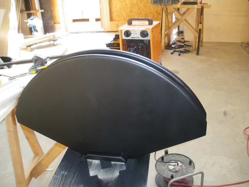

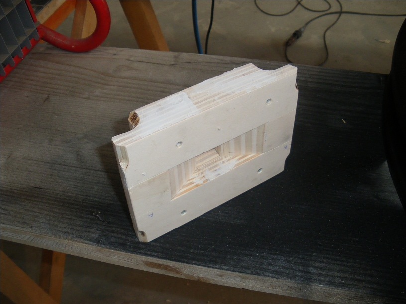

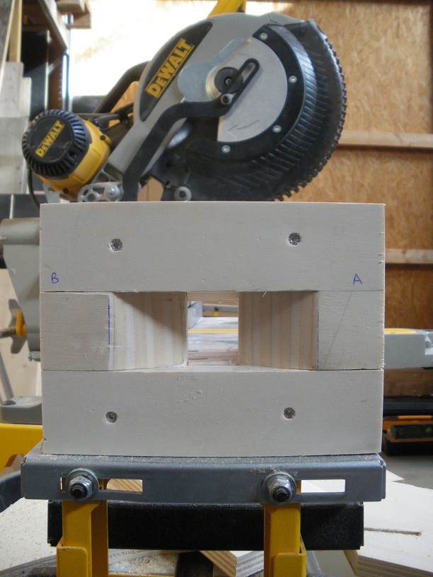

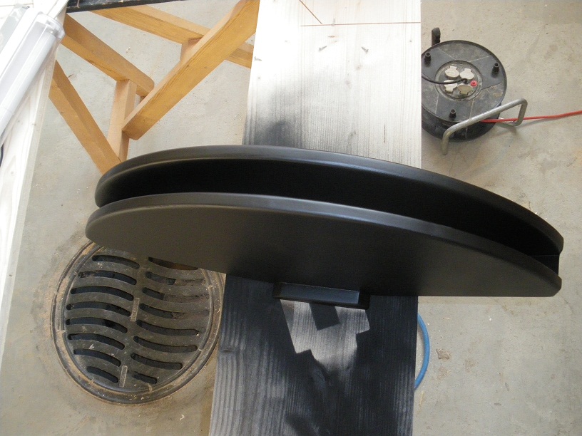

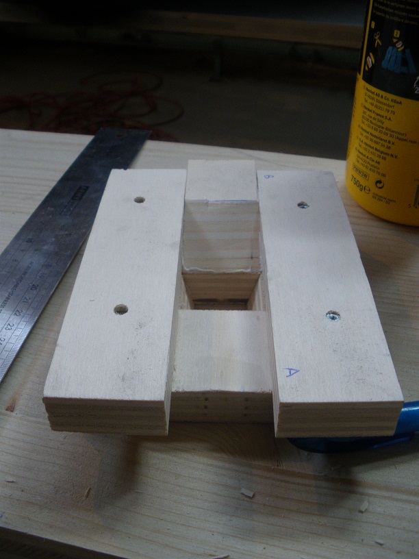

Hola !
voici donc quelques photos du pavillon finis ainsi que de l'adaptateur pou compression 1" en cours.
J'ai choisis comme peinture de finition une peinture destinée au poêles à bois (une peinture dite "au four"), le principe de ces peintures est de les laissées reposées une heure à l'air ambiant puis de les faire chauffée au maximum durant une heure. j'ai choisis une peinture en bombe basse pression, le résultat est pour ma part plutôt concluant (me reste quelques petits points de retouches notamment aux endroit ou le syntofer n'a pas été suffisamment recouvert du primaire p.u.
en ce qui concerne la compression je pense lui mettre une compression moderne 1" (je n'ai vraiment pas les moyens pour m'en payée une "vintage") et je continue de recherchée une compression ayant + ou - les mêmes caractéristiques pour un budget d'environ 200à 250€ (si jamais quelqu'un à une idée ou déjà testée une autre compression un peu plus moderne, qu'il n'hésite surtout pas à se manifester !!!)
finis le bla bla, voici les photos:
l'adaptateur
Je tient a préciser que l'adaptateur 1" n'est que temporaire au vue de la finition et du soins apporté qui ne me conviens guère, je l'ai fait à la vas vite et j'en ai presque honte de vous le présentés
l'adaptateur définitif seras en bois massif c'ets promis ah ah !
l'adaptateur
