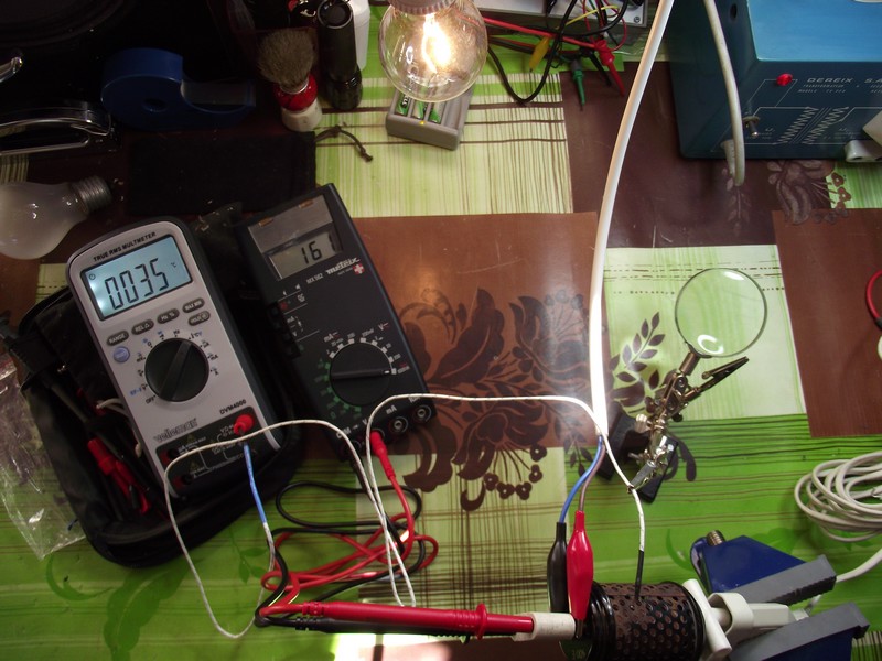

Juste pour compléter sur la petite chaufferette ...
Donc ici un modèle 220 v vers 110 v, une 400E (résistance interne de 400 ohm et E pour européenne).
Cette référence la était dédiée aux postes TC ( tous courants) de 20 / 30W de consommation , équipés de lampes types Transco, (par exemple les " rouges" ) si j'ai bien tout compris et Octal (c'est à dire support 8 plots).
Attention ces petits accessoires existent aussi en 110 vers 220 v !

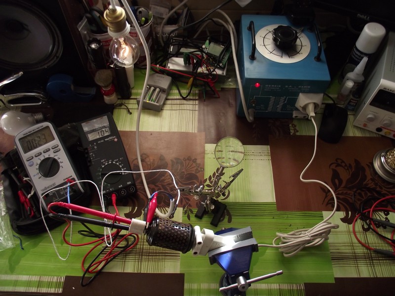

Pour répondre au questionnement de David et Edouard
sur la température, j'ai fait 1 petite expérience ce matin.
Tout d'abord avec une ampoule à filament de 40W ( celle qui me sert à décharger les capas) .
De 50 v à progressivement 240 v (prudence, prudence...) :
Résultat au bout d' 1/4 d'heure : 35° stable

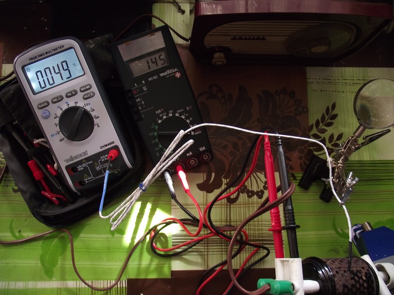

Ensuite avec le petit poste :
Ici le poste est à l’arrêt, la tension en sortie du dévolteur est donc de 220 v car pas de consommation ( I = 0 ) en sortie.
Résultat : Mise en route et déjà 49° après 5 min. de fonctionnement...
A 52° j'ai arrêté la, l’expérience était suffisante. Pour nos anciens, la TSF c’était vraiment dangereux quand même !

Merci pour la petite expérience. je ne trouve pas les température détonante.
