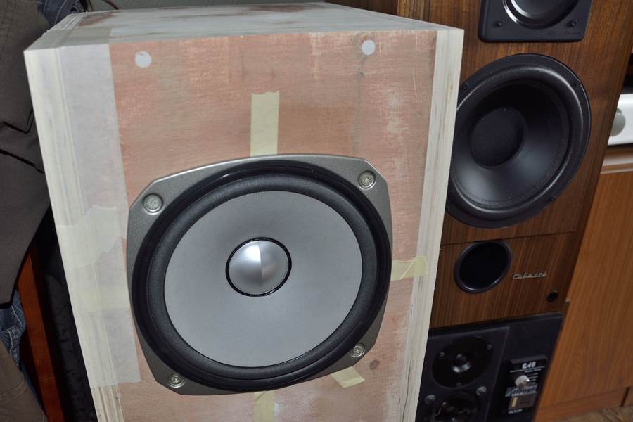

Comme une face de l'enceinte est juste vissée pour les essais, on essaye de colmater avec du chatterton...
copie de _DSC0958.jpg (68.31 Kio) Vu 4066 fois

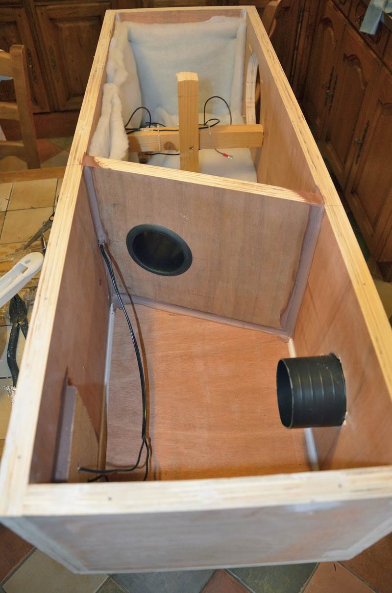

Après la construction du résonateur Elipson, et la mise en place des évents.
copie de _DSC0998.jpg (103.47 Kio) Vu 4066 fois

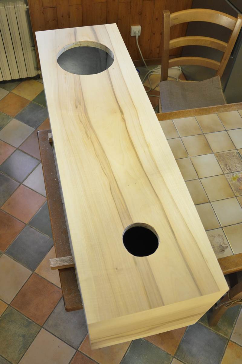

Dernier ponçage de l'enceinte (enfin, façon de parler... disons dernier ponçage avant le placage).
copie de copie de _DSC1002.jpg (106.67 Kio) Vu 4064 fois

Etape du placage. J'ai acheté de belles feuilles sur "les sens du bois", en érable avec de beaux contrastes. J'ai appliqué la méthode du collage à la colle blanche expliquée sur le site de Lecaribou007. ça marche, mais j'en ai un peu bavé quand même... Mon retour d'expérience rapide : le fer, pas trop chaud (pas au maxi coton lin, mais un peu moins chaud) sinon le placage se fend. Surtout pas de tissus humide entre le fer et le placage sinon ça gondole à mort. Après le passage du fer le premier jour c'est nickel, mais le lendemain ça fait des cloques. On peut recoller en chauffant, mais avec le fer on chauffe une surface beaucoup plus grande que la cloque, donc j'ai mis un marteau sur le gaz pour le chauffer et j'ai passé la tête du marteau et ça fonctionne bien pour chauffer une petite surface en appliquant une pression. Malgré tout, ça peut encore faire des cloques. Je m'en suis sorti en fendant le placage au cutter sur les cloques avant de chauffer pour coller. Parfois les fentes ne se voit pas du tout, parfois si. Dans ce cas passer un peu de pate à bois dessus. Et surtout bien poncer les endroits où on a mis de la pate à bois car sinon ça n'absorbe pas le fondur... Donc ensuite, après placage ponçage (grain 120 puis 180) puis une couche de fondur, puis ponçage (grain 180 puis 240) puis passage à la cire (laine d'acier 000 et lustrage). La finition a pris au moins autant de temps que tout le reste !
copie de copie de _DSC1006.jpg (95.64 Kio) Vu 4062 fois
