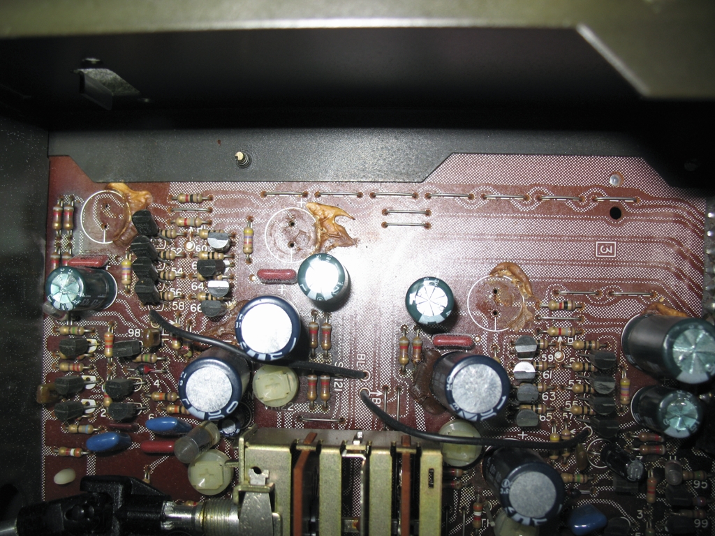

J'ai reçu le Préampli C4 aujourd'hui, bien emballé.
l'aspect extérieur est bon, j'ai donc ouvert et après une inspection assez longue, voici mes constatations:
j'ai trouvé quelques soudures à refaire, (fil qui ne tenait pas)
Le pré à déja subi une intervention, à en juger par les traces (rayures et soudures neuves) sur le Circuit imprimé, mais faites proprement.
Je décide de brancher au secteur, Power ON, aucun voyant ne s'allume, et au bout de 5 secondes, j'entends un léger grésillement qui provient de la carte Function C.Board NA07149.
a part le grésillement, pas de fumée ni d'odeur suspecte, donc je vérifie l'alim, elle fonctionne, j'ai bien les tensions requises (+30V)
Je me rends compte que quelques condensateurs chimique ont une résine sèche à la base, j'ai pensé que les capas avaient coulées, je dépose 4 condos (220µF 6.3V) que je teste et là, surprise, ils sont OK valeur 230µF et ESR 75mOhms..... (j'ai comparé avec SILMIC II neuf même valeur!)
Alors, que faut-il comprendre, ce pourrait-il que se soit la colle pour tenir le condensateur avant soudure qui se soit étalée?
7 condos sur 10 ont ce problème....
Qu'en pensez vous?
Re: Yamaha C-4
Bonsoir....
C' est tout simplement de la colle qui avec le temps a séchée

Klemp a écrit :Bonsoir....
Et bien merci pour cette affirmation,
Ce matin, j'ai encore démonté quelques capas, les 1000µ et 47µ, ils sont tous OK.
les 220µ sont des Nichicon ! et les 1000 des Elna... 85°
Je vais remonter tout cela, re-suivre toute les soudures, et voir si le grésillement persiste, tout de même ce bruit m'inquiète un peu, peut-etre un relais en oscillation?
Re: Yamaha C-4
Tant qu' à les avoir démonté, j' en aurai profité pour les changer ... ;)

Message par joel38 »
Le changement, se sera pour plus tard.........
J'ai un stock de Silmic II neufs, par comparaison, les mesures avec mon ESRmetre donnent les mêmes valeurs, ESR de 70à 75 mOhms....
pour l'instant, je doit trouver l'origine du grésillement, ce n'est pas un relais,
les mesures de tensions que j'ai effectuées sont bonnes pour le +45V et -45V, par contre j'ai -19,5V au lieu de -12V ?.
J'ai trouvé un fusible de 5A en lieu et place d'un 2A !
A suivre.....
