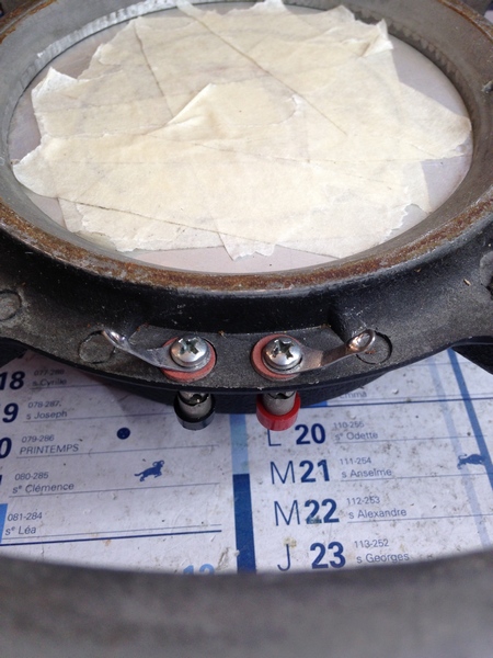

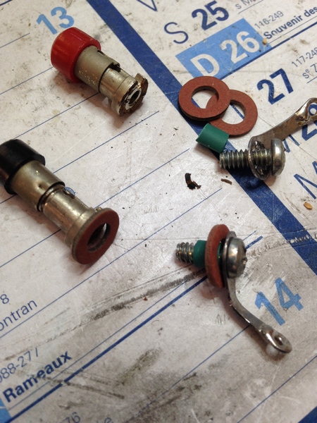

Ce matin, j'ai corrigé une petite bêtise d'hier. Elle m'a sauté aux yeux en regardant les photos. :boulet1:
Mais comment donc, ne serait-ce pas un joli court circuit ici ? :
Oui bien sûr. Zou, recherche de ce qui va bien pour isoler. Un petit peu comme avec les TO:
Correction et isolement des 2 connecteurs :
Hop, c'est en place :
Mesures, c'est impec ! :

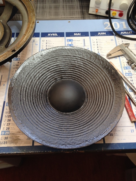

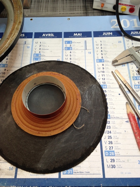

Maintenant, regardons la réparation de la membrane.

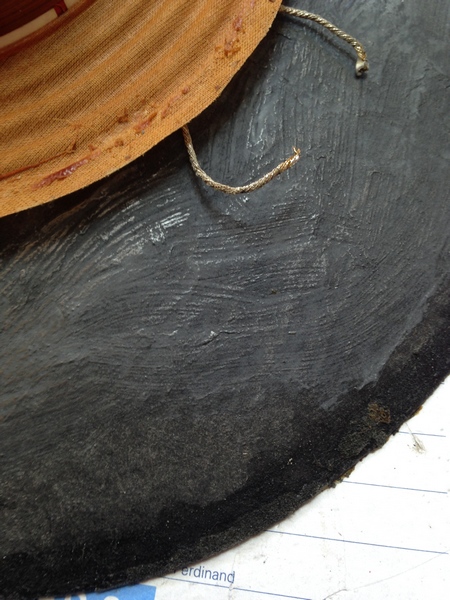

C'est parfait ! Ça a parfaitement bien fonctionné.
La colle cellulosique s'est diffusée à l'intérieur des fibres de papier cassées et à consolidée toute cette partie de la membrane.
Elle a retrouvé sa "résonance" originale grâce sa rigidité et sa forme retrouvées, sans être alourdie ni déséquilibrée :
Je pense que l'on peut la considérer comme sauvée :mossieurpropre: :

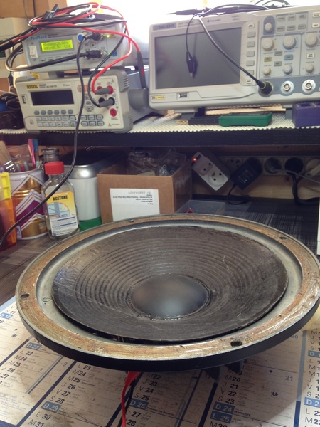

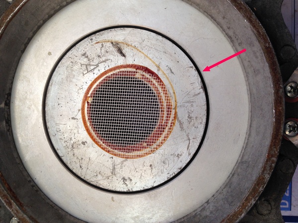

Maintenant regardons un peu coté centrage de la bobine.
Elle est bien circulaire et en parfait état. La difficulté vient de l'entrefer qui est extrêmement réduit.
Vous devez vous demander pourquoi je n'ai pas décollé le cache noyau.
C'est effectivement ce qu'il faudrait faire pour positionner les cales de centrage de la bobine lors du changement de la suspension.
En fait, j'ai remarqué qu'il y avait ce petit épaulement interne. Il ne permettra pas la pose des cales et entretoises.
Donc autant le laisser en place.
J'ai fait un essai au géné BF, ici avec une fréq de 15 hz. La bobine se centre toute seule et je n'entends pas de frottement.
C'est bien une des méthodes pour centrer, recoller le spider et la nouvelle suspension ?
Merci à tous et bon lundi de Pentecôte.

Impressionnant ta restauration de cette membrane :ouaou:
Phil tu es un must en la matière, on ne peut que te dire :jap:

Si la bobine est parfaitement circulaire, alors c'était un problème de symétrie du à la pliure de la membrane. En espérant que ta réparation ai remis les choses en ordre.

Superbe travail ! Je ne connaissais pas cette méthode de centrage... Tu pourrais expliquer comment tu as fait.

Effectivement, c'est une piste, j'y avais pensé aussi. Mais je n'ai pas mesuré de déformation de la bobine avant mon recollage. :spamafote:
@ Americanradios,
Il me semble avoir lu qu'en injectant un signal BF autour de 10 / 20 hz, on crée un champ magnétique qui centre la bobine.
Et c'est effectivement ce que j'ai constaté ce matin.

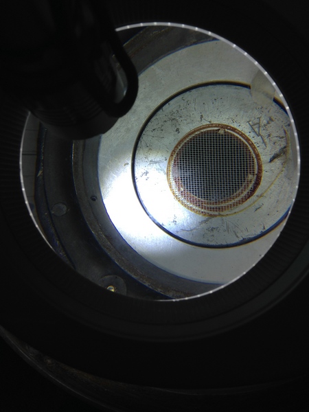

Tout d'abord, j'ai bien vérifié dans l'entrefer, au cas où, un intrus ancien :
Bin non, rien tout est propre dedans :yes!: :

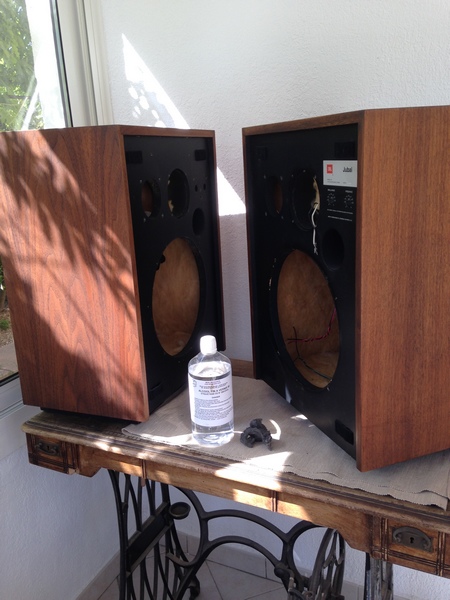

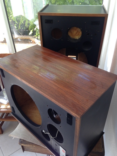

Alors j'ai tranquillement commencé le nettoyage des caisses.

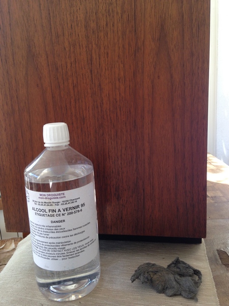

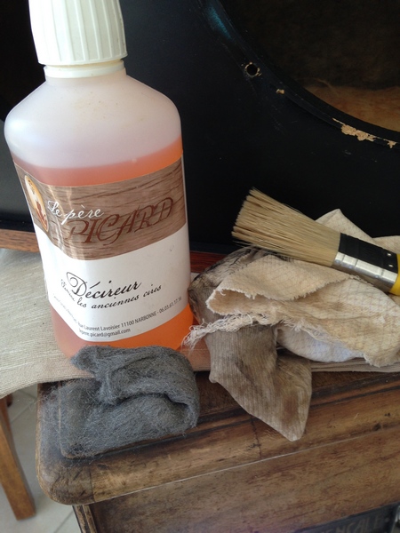

Avec prudence, en utilisant ce décireur. Passage au pinceau et env. 3 min d'attente :
Quand c'est bien sec, nettoyage sans appuyer trop fort à la paille de fer 000 (toujours dans le sens des fibres du bois...) :
Puis nettoyage final avec cet alcool fin à vernir, passé directement à la paille de fer 000 :
Voilà, elles sont prêtes pour la prochaine étape de huilage (huile de noix siccativée, 2 couches espacées de 12 h, plus lustrage)

Mmmmh , je sens que ça va etre somptueux !
Ta technique s'est bien affinée !
Pour le centrage au gbf , ça marche bien generalement .

Bonsoir Dominic et merci.
Disons que je commence à prendre "très légèrement", un petit coup de main. :autralia:
Dommage de ne pas avoir eu l'occasion d’apprendre ce travail passionnant avec un vrai menuisier ébéniste.
Mais il me faudrait une seconde vie pour bien faire tout ce que j'aime faire. :spamafote:
