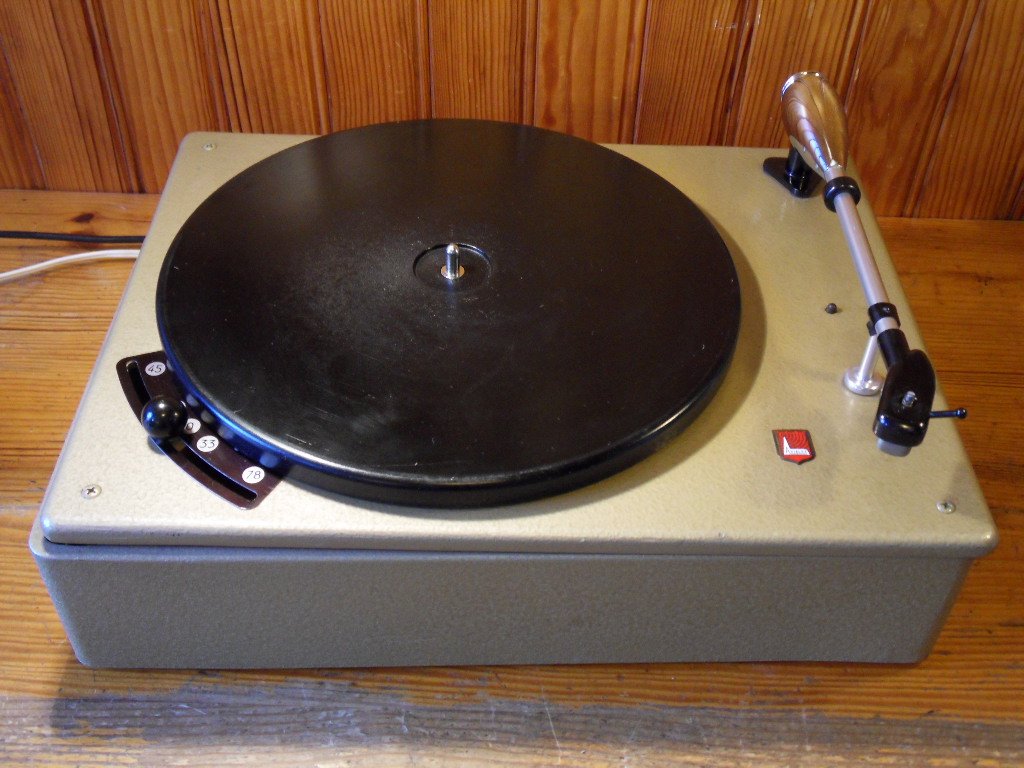

Une première suite de la présentation de cette belle et intéressante platine.
Le bras est monté sur bague de caoutchouc, peut être pas la meilleure solution
pour une référence stable.
La coque de l' articulation et les contre-poids sont très probablement en laiton.
La bague coulissante permet de "peaufiner" la pression. Le bras était réglé en "usine" en fonction de la cellule
choisie par l' acheteur.
Le petit bouton sert à mettre en route le moteur. Il peut être utilisé pour un démarrage quasi instantané
le diamant ( ou le saphir) posé. Celui ci peut aussi s' effectuer en reculant le bras avant de le
poser. Curieusement il manque la pièce permettant le démarrage de cette manière, comme sur la platine présentée
(rapidement ) dans la rubrique "en panne".

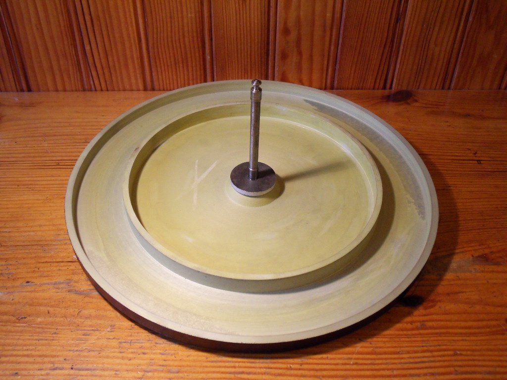

Le plateau est "laqué" noir, classe !
Il pèse 1,25kg donc pas très lourd. Ce choix technique et industriel, est expliqué dans les documents
fournis par Alain et Jean.

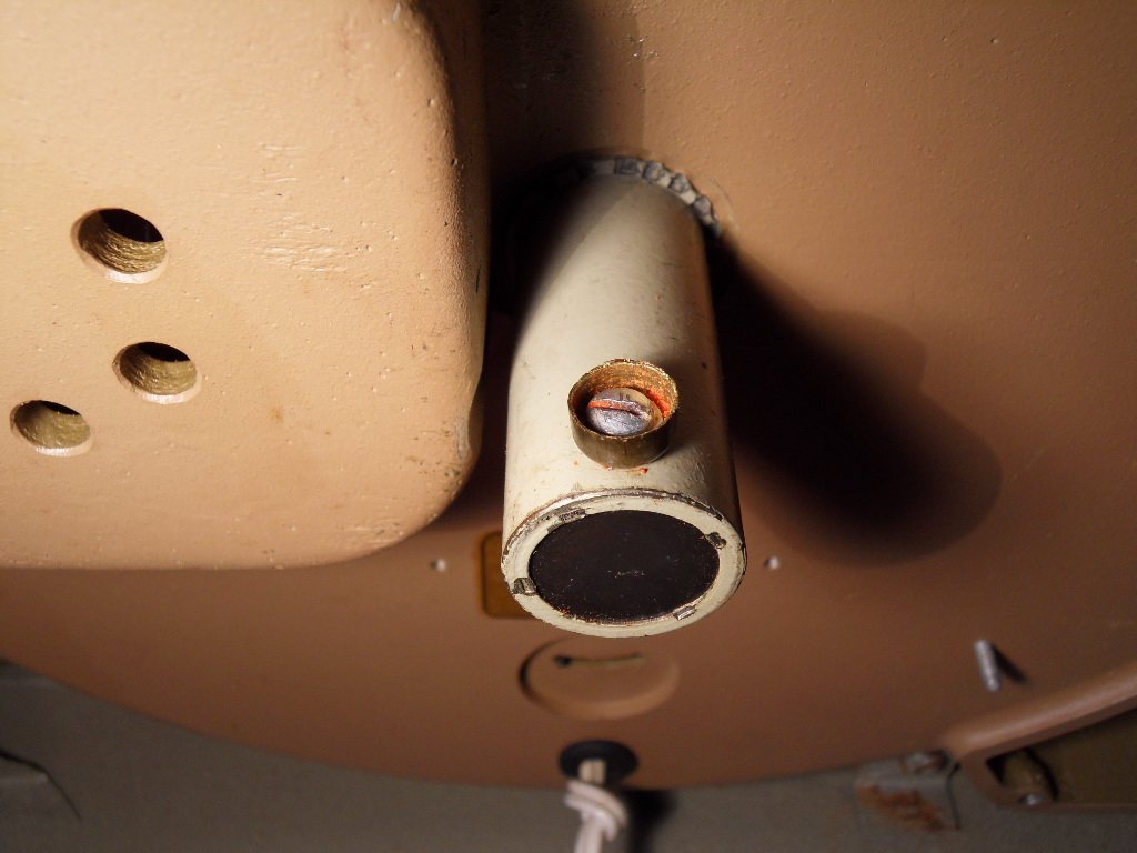

Le galet s' applique sur la rainure intermédiaire, solution surement meilleure qu' un appui périphérique tant pour
la vitesse de rotation du moteur que l' effet "volant".
Son axe est d' une longueur peu fréquente me semble t il.
Pour sortir le plateau cette vis doit être enlevée, elle rentre dans la gorge en bas de l' axe du plateau.
Elle est scellée d' origine.

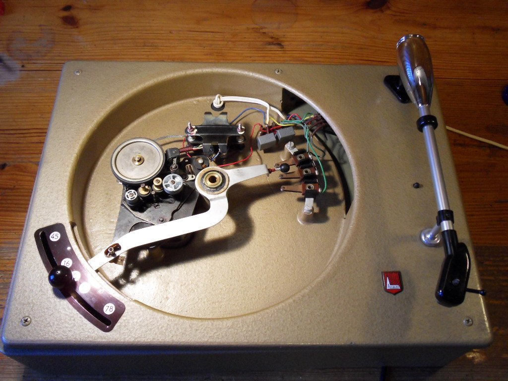

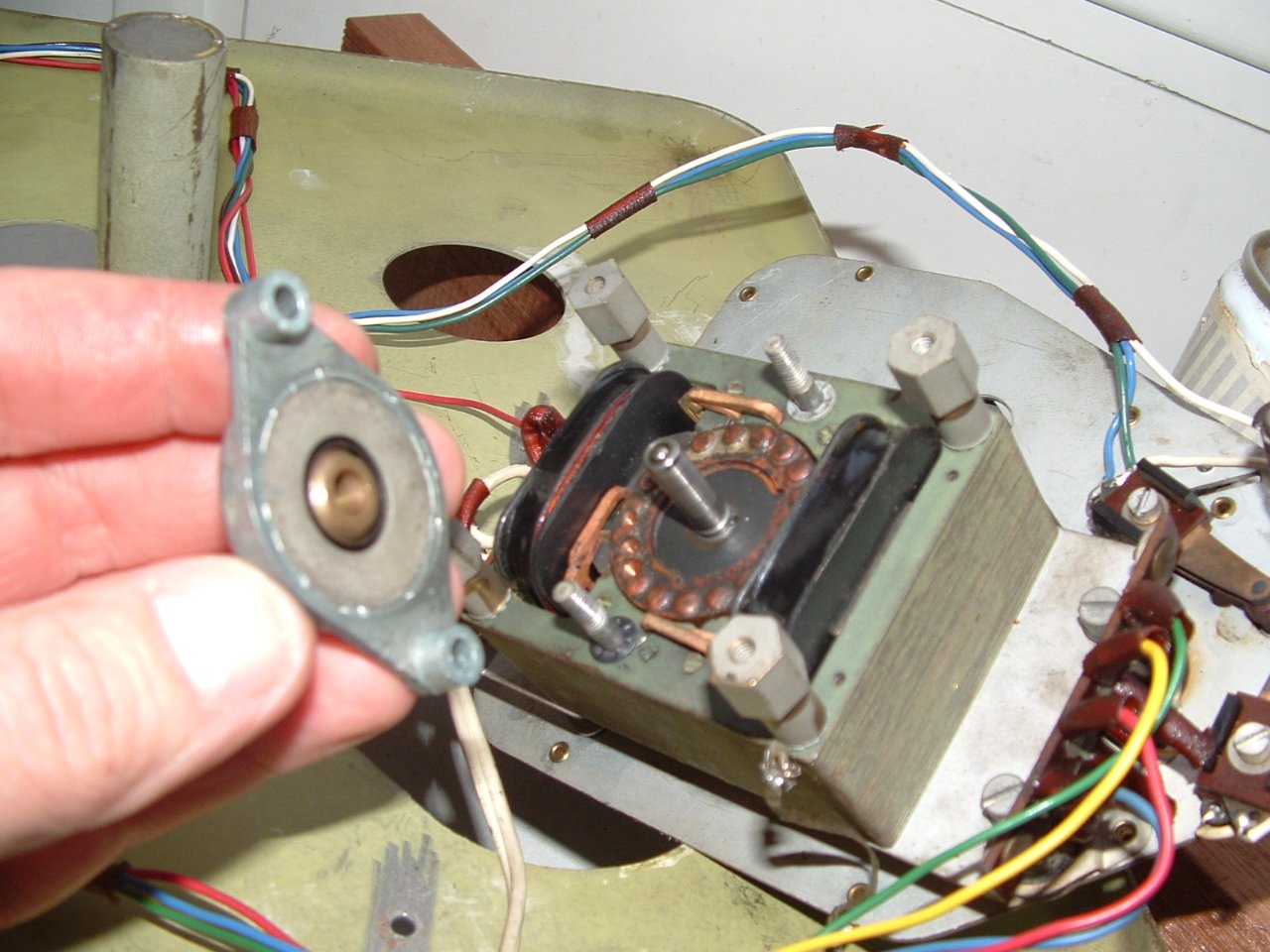

Une fois le plateau sorti voilà ce que l' on découvre,
le système d' entrainement et celui de sélection, via ces contacts électriques, du point
ou se fait l' arrêt automatique. La distance du dernier sillons par rapport au centre du disque est normalisée
suivant sa vitesse de rotation, ce qu' utilise cet arrêt automatique. Je ne savais pas !
Le fil souple, commandé par la position du bras, qui fait contact et alimente
l' électro aimant coupant l' alimentation du moteur.

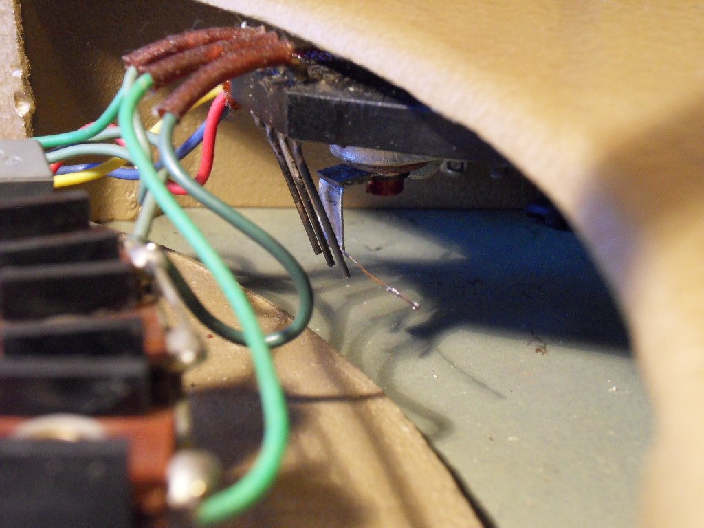

Les trois tiges correspondent aux trois contacts dépendants du diamètre du disque;
Elles avaient été tordues, peut être pour supprimer cet automatisme, le réglage est délicat
et à affiner.

Le système d' entrainement ressemble à s' y méprendre à celui des Dual de la série 1003 à 1006 utilisant des galets intermédiaires.

Elle est vraiment belle et ça sent le robuste.
Le bras est vraiment splendide

Que de complications: 4 poulies passives! Quand on voit une Garrard ou une Lenco! Enfin c'est beau comme une DS quoi.
La bande roulement su galet est encore souple? Une solution pour ce type de galets sur les teppaz (ex: 336) est de substituer cette bande par un simple joint torique au diamètre légèrement inférieur.
