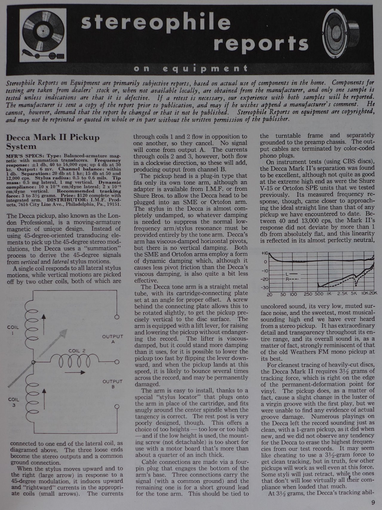

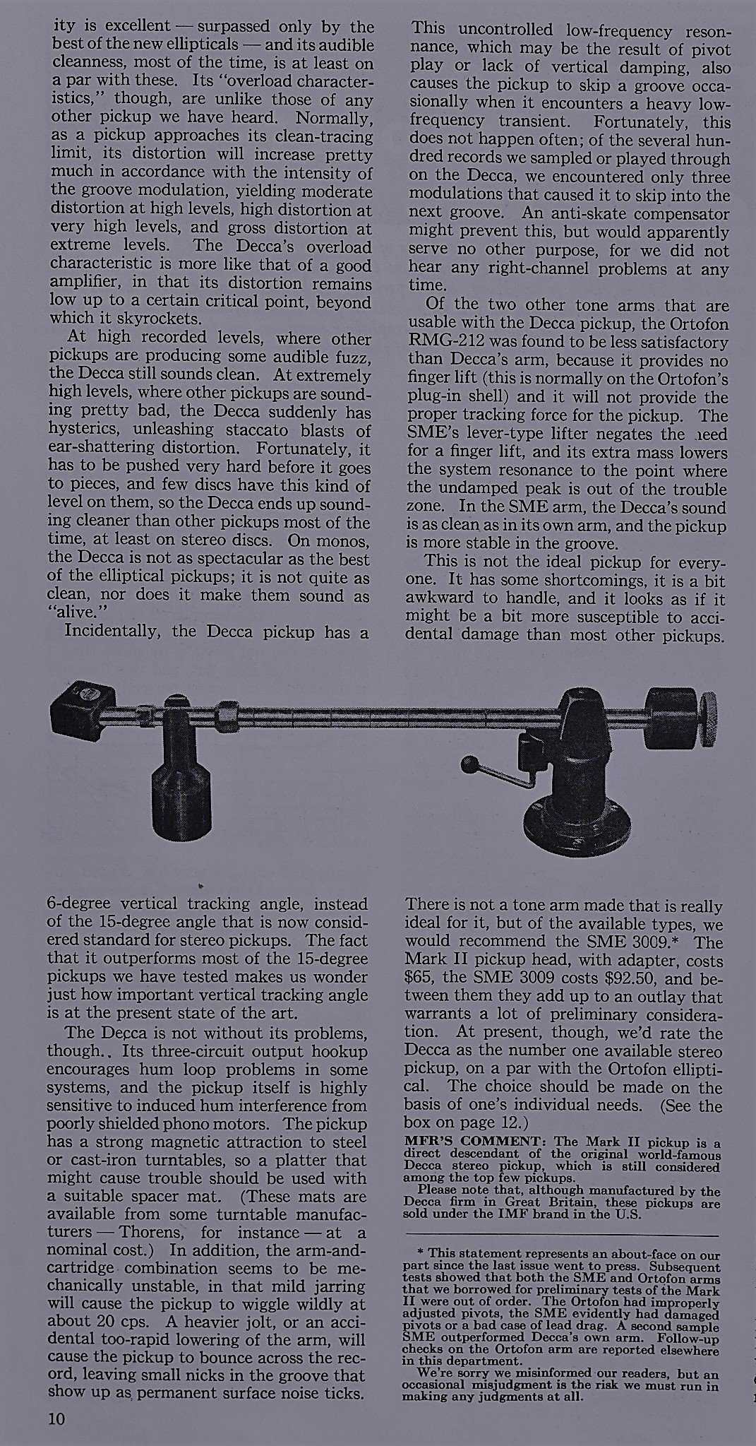

Dans les années 60, la toute jeune revue Américaine "underground" Stéréophile essaya la Decca MKII. C' était une revue qui n' avait aucun budget publicitaire et donc aucune contrainte ni soumission vis à vis de quelconque fabricant ou importateur.
Quant ils essayaient un modèle de cellule, ils en prenaient parfois plusieurs pour vérifier la stabilité des performances … aux mesures comme à l' écoute.
La modèle FFSS MKII était leur version préférée et ils donnent les raisons de leurs préférences. Elle restera leur préférée jusqu' à la fin des années 60 alors que Decca sera passé à la MKIV et que la MKII aura disparu.
Peu importe les "update" … si ça ne leur convient pas ils le disent et ne tombent pas dans le piège de la nouveauté et de la dithyrambe souvent associée.
Voici ce qu' ils pensent de la cellule FFSS Decca.

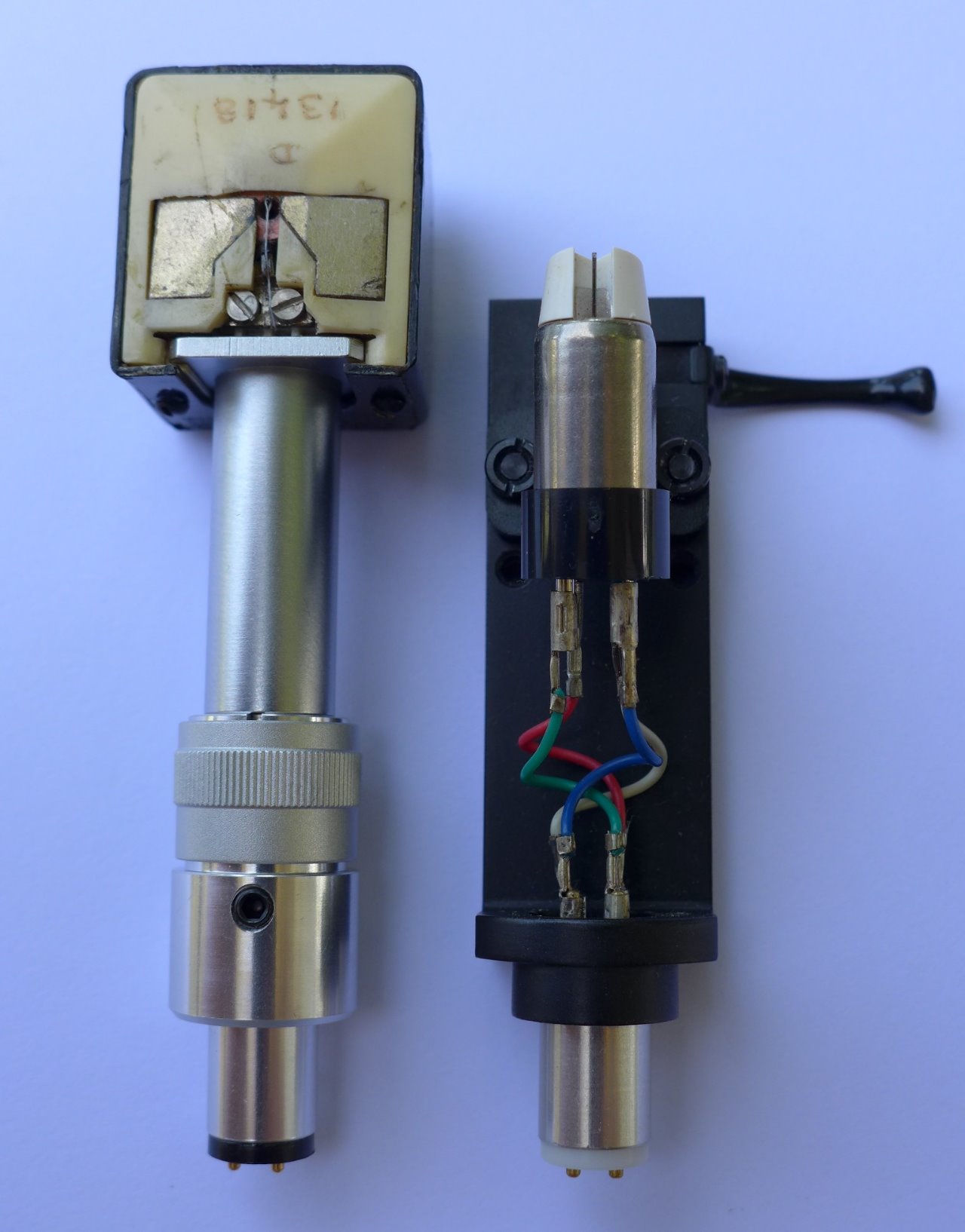

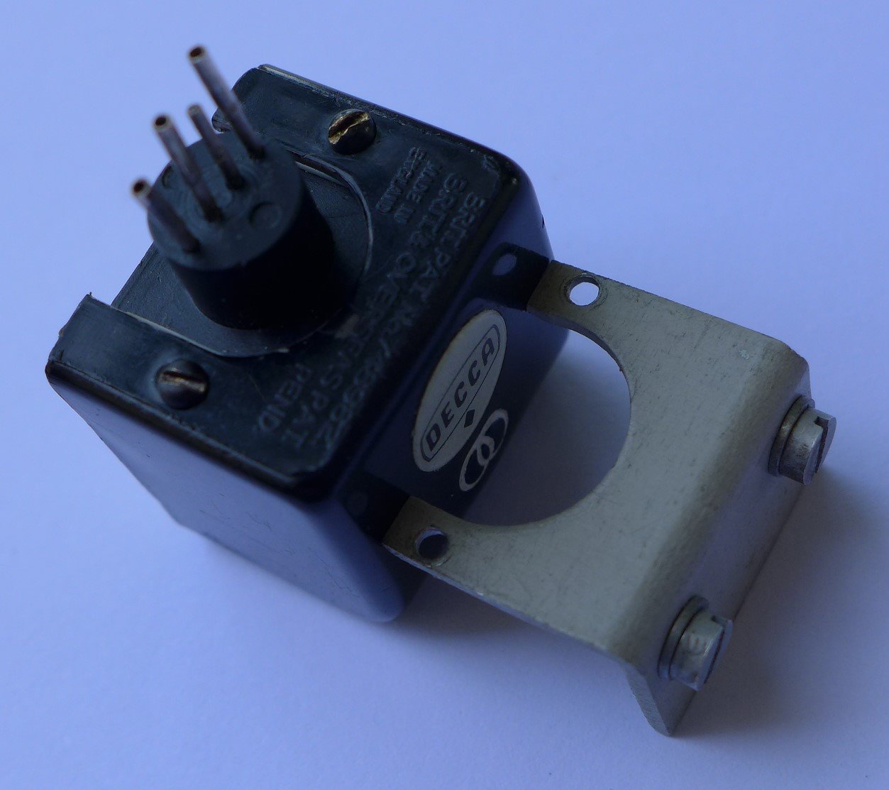

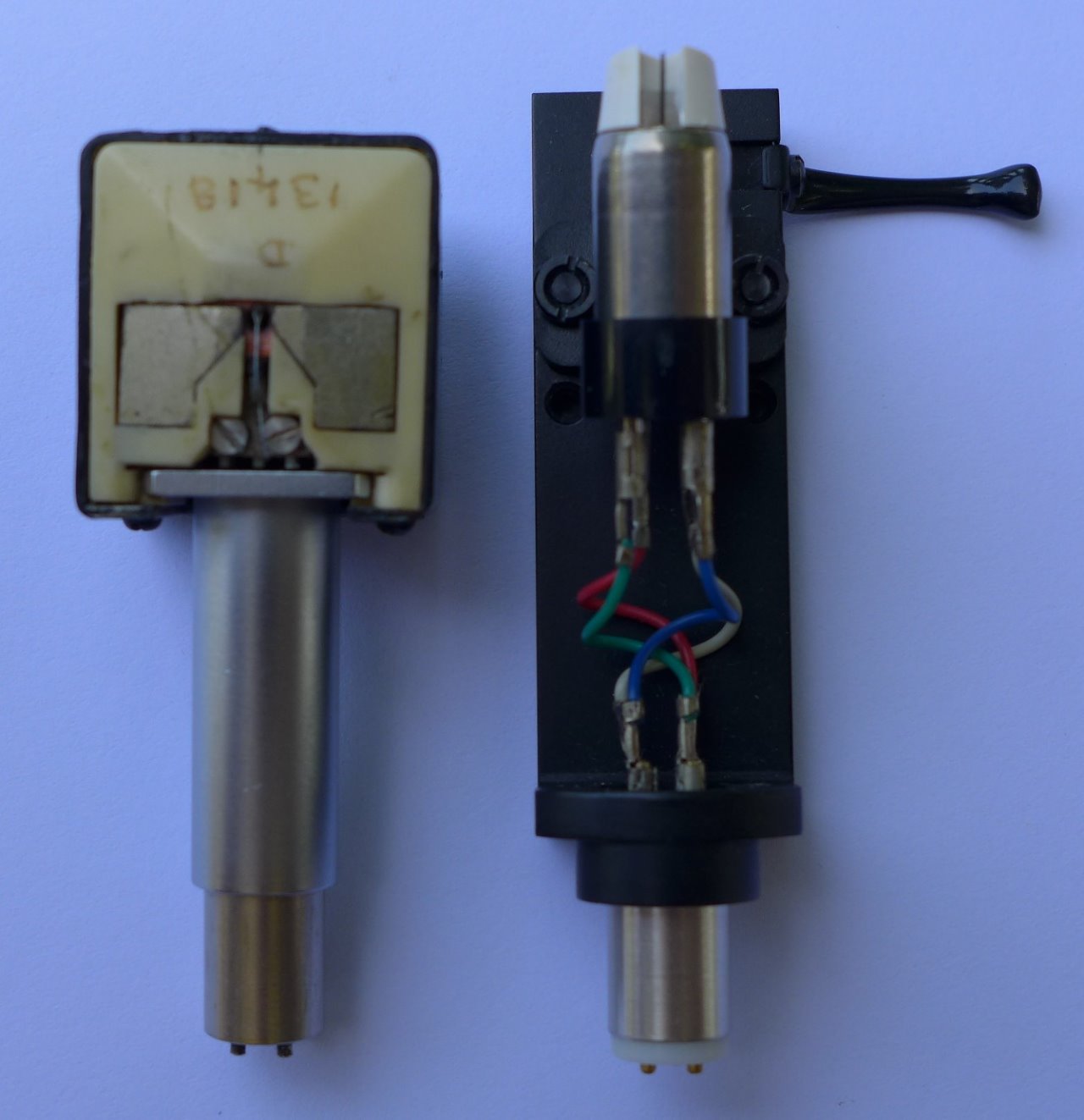

Comme vous avez du le remarquer, la cellule Decca possède son propre système de fixation bien à lui.
Pour les monter sur un bras de lecture SME ou Ortofon, il lui faut un adaptateur au format d' un porte-cellule traditionnel.
Decca en avait conçu un dès la sortie de sa cellule mais je ne sais pour quelle raison, ils l' on conçu trop court ! ! .
Au lieu des 2 pouces ou 52mm réglementaire entre la fixation du porte-cellule et le diamant, il n' y a ici que 38mm.
Cela génère une erreur de piste très importante.

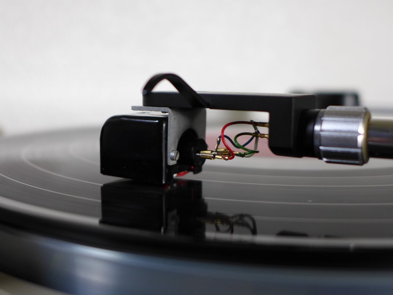

Pour compenser cela, il faut user d' artifice. Ortofon fabrique une "rallonge" pour adapter les boitiers courts de ses SPU au format conventionnel.
On peut l' utiliser ici et c' est ce que je fais … Au lieu d' avoir un manque de 14mm, on a un dépassement de 6mm que l' on peut compenser en reculant le pivot du bras.
Sinon, il y cet adaptateur que l' on fixe à l' arrière de la cellule … la solution est efficace à défaut d' être élégante.
A noter qu' en Stéréo il y a une masse commune … l' enroulement de la bobine latérale ne doit pas être relié.
