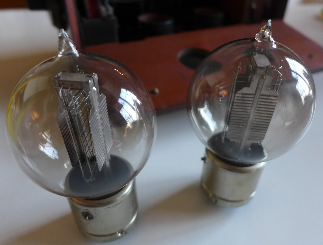

Il faut déjà commencer par les tubes et ensuite se procurer les sources d' alimentation continu ….. une 120 volts DC,une batterie de 6 volts pour les filaments avec une résistance chutrice car 7,2 volts risquent d' être trop …. et une petite pile de 9 volts …
Il y a des chances que ce soit assez silencieux car avec uniquement des sources d' alimentation continues on ne devrait pas avoir de résiduelle.

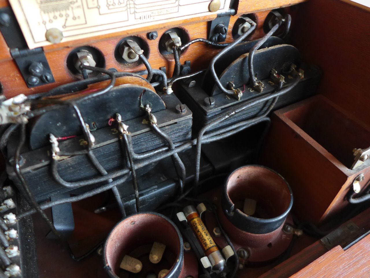

L' ampli est dans un état étonnant pour son âge …… il était chez un collectionneur Londonien … je ne l' ai même pas dépoussiéré …. l' isolant des câbles semble en très bon état … il n' y a que l' émaillage des fils des transfos qui pourrait poser problème … mais les tensions sont basses et ça ne doit pas chauffer beaucoup à l' intérieur. Croisons les doigts.
On voit parfaitement la structure interne des tubes avec le filament au centre … la grille de part et d' autre du filament et l' anode sertie en haut sur un petit barreau de céramique.

Incroyable de le voir dans cet état après autant de temps, le fusible est de marque Mullard, il serait d'origine?
