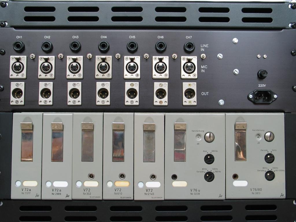

Maintenant, et tu as le niveau ( :whistle: ) pour piger Jean-François : jette un oeil à la théorie des sommateurs de groupes de voies de mélange dans les consoles Alcatel , Studer ou Neumann... (ceux-là on ne peut les taxer de bricoler dans l'audio grand public :lol: ) , et en particulier le système des "virtual zero impedance nodes" https://en.wikipedia.org/wiki/Virtual_ground (ou encore Knottenpunktverstärker dans le Braunbruch) Pour la petite histoire, c'est pour cela que le V76 TAB TELEFUNKEN (le préamp micro le plus mythique jamais réalisé ...)
COPYRIGHT GEARSLUTZ.COM
TelefunkenMixers2007x 017.jpg (117.96 Kio) Vu 4968 fois
avait (et il a toujours !) 76dB de gain atténués dans un tel mélangeur avant d'être re-préamplifiés dans un ampli de ligne à sortie 0dBm ... Mais là-dessus, les collectionneurs, ils percutent pas :mdr2:

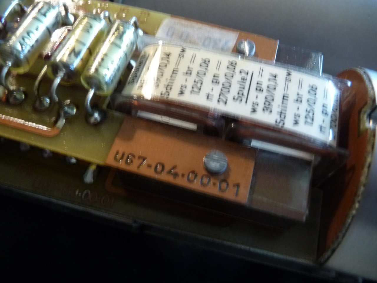

Tiens , chez Neumann justement ... mon U67 , enfin M367 (puisque trafiqué ORTF en AC701k pour compatibilité avec les M221F SCHOEPS) , tu le vois le transfo ? pour un niveau de -40dBm
COPYRIGHT WAGTBTOOBZ :lol:
et là ?
Il y a bien une raison, et pas que pour la symétrisation de la sortie ...
