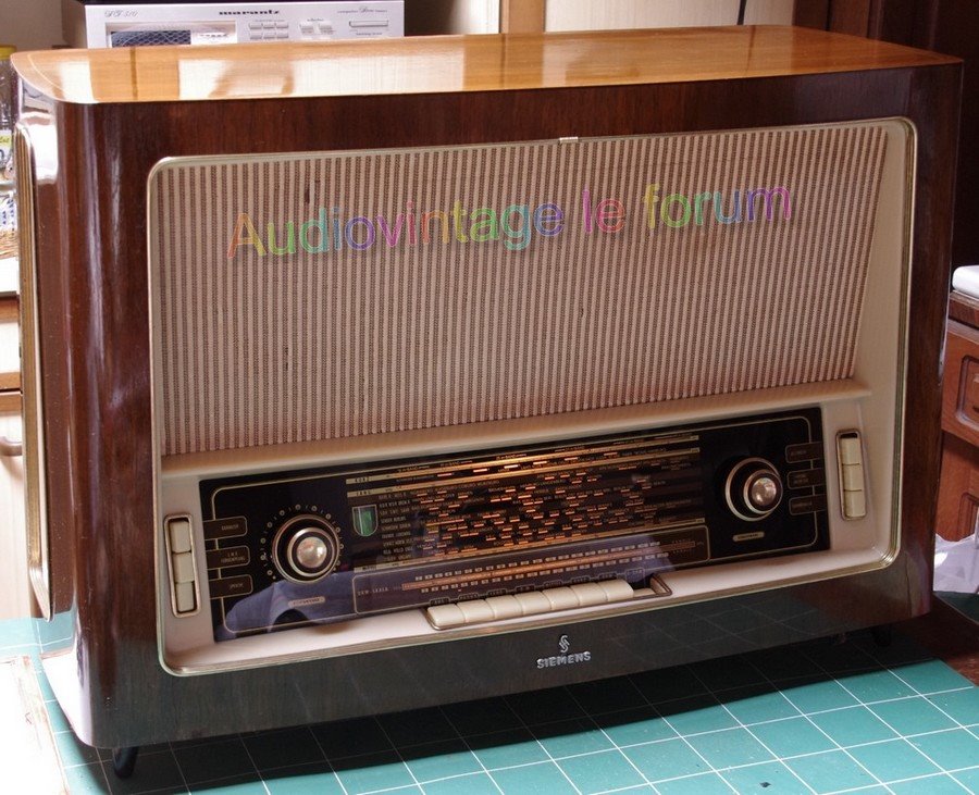

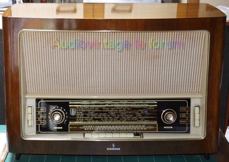

Aller, promis, les dernières.
siemens M 66 17.jpg (204.51 Kio) Vu 39157 fois
Siemens M 66 18.jpg (216.7 Kio) Vu 39157 fois
SIEMENS M 66 19.jpg (190.56 Kio) Vu 39157 fois
Il est beau, n'est ce pas ?
Re: Siemens M 66
Il est superbe !

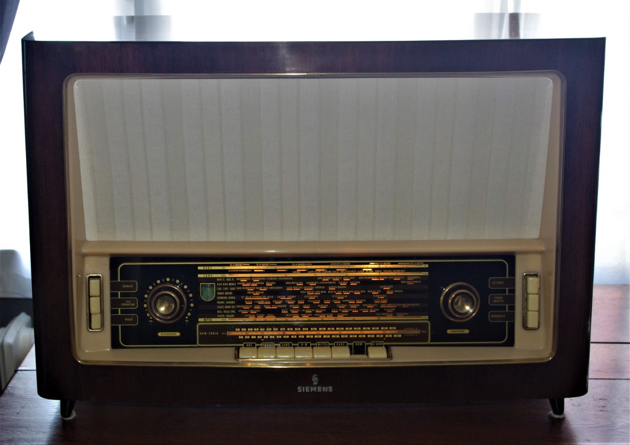

La magie de Noël avec ce beau poste que j'adore. Il repassera sur la table d'opération pour une petite remise à niveau (condensateurs et éventuellement lampes) l'an prochain.
Bonnes fêtes de fin d'année à toutes et tous.

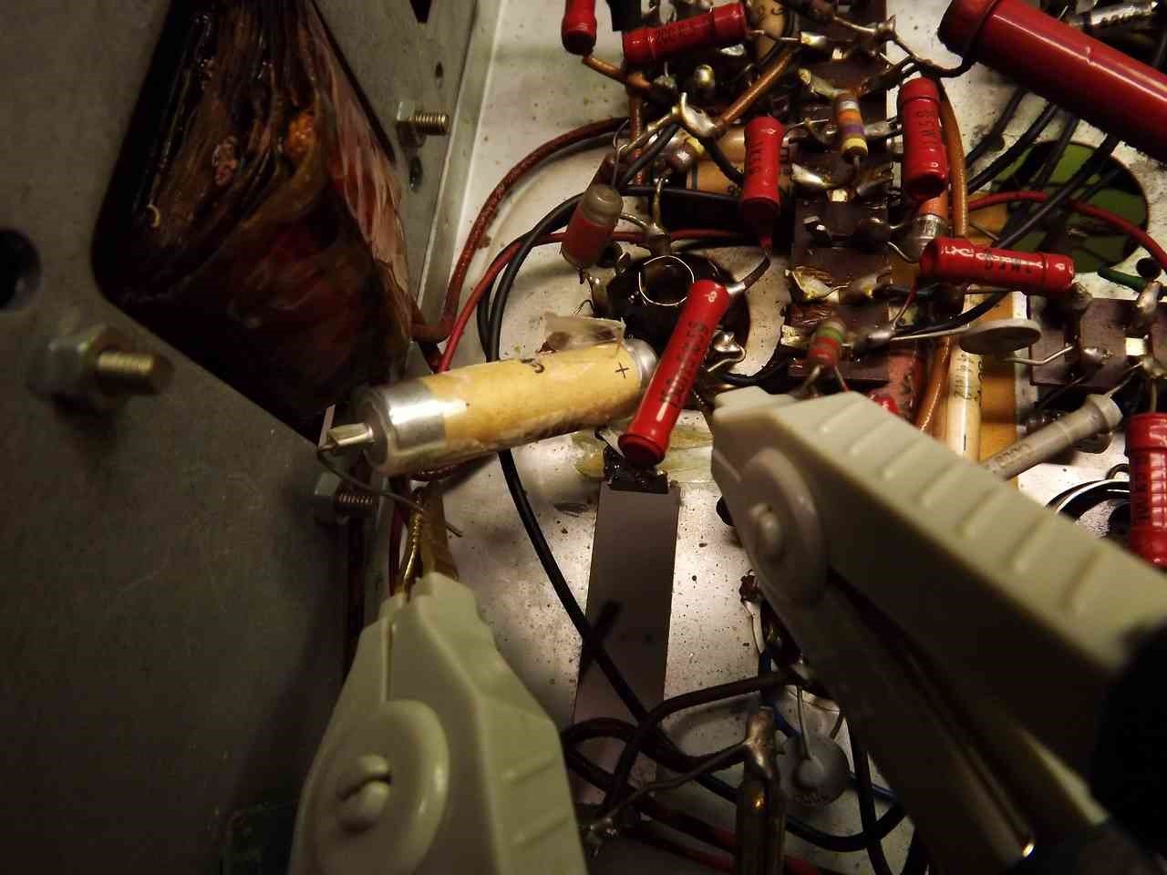

Petite remise à niveau pour ce magnifique poste sur lequel il y avait encore un peu de travail « résiduel ».
Changement du double condensateur de l’alimentation qui avait doublé de valeur. Remplacement par deux 47 Uf camouflés dans l’enveloppe initiale, une spécialité de l'ami Alain 😊.
Changement de la majorité des condensateurs dont certains affichaient des valeurs 10 fois inférieures et un ESR de plusieurs KOhms. Forcément ça marchait beaucoup moins bien…
Changement du tissus d’habillage, l’original commençait à partir en sucette.
Nettoyage en profondeur et rajout de 2 ampoules 100mA pour donner un peu plus de clarté à la vitre de façade.
CHARLES33
Messages : 3060
Re: Siemens M 66
Message par CHARLES33 »
Il est superbe dans sa nouvelle livrée et sonne magnifiquement, le changement des condensateurs était plus que nécessaire.
Il tourne depuis ce matin dans le salon, pas besoin de monter le volume, c’est un enchantement.
Encore un grand merci à mon cher voisin pour cette remise à neuf.
