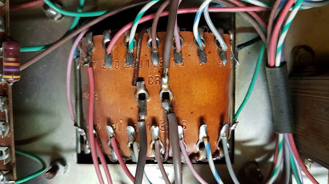

C'est le transfo de sortie et le câblage du commutateur d'impédances qui m'avait donné cette impression.6336A a écrit : lun. 18 janv. 2021 22:47Ben si, il s'agit bien d'un push, montage pentode à polarisation fixe.
Ce dernier joint les points d'impédances respectifs de chaque côté du TS pour avoir l'impédance de sortie voulue.

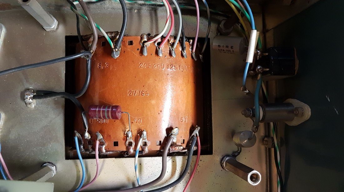

Photos des transfos de sortie et d'alimentation.

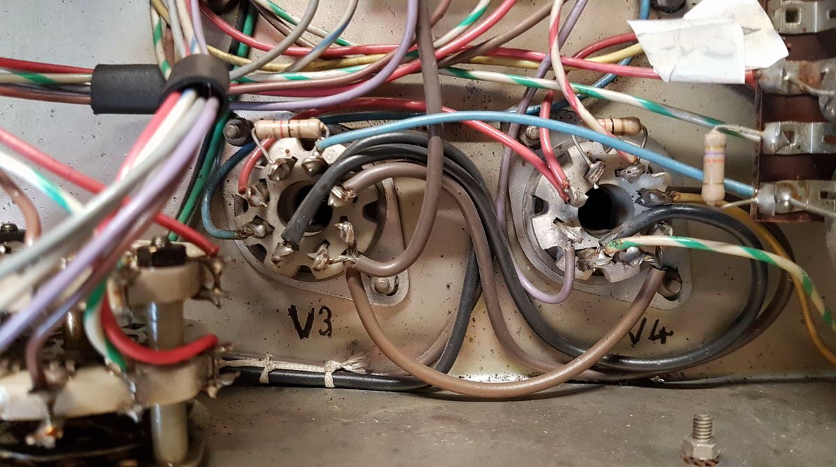

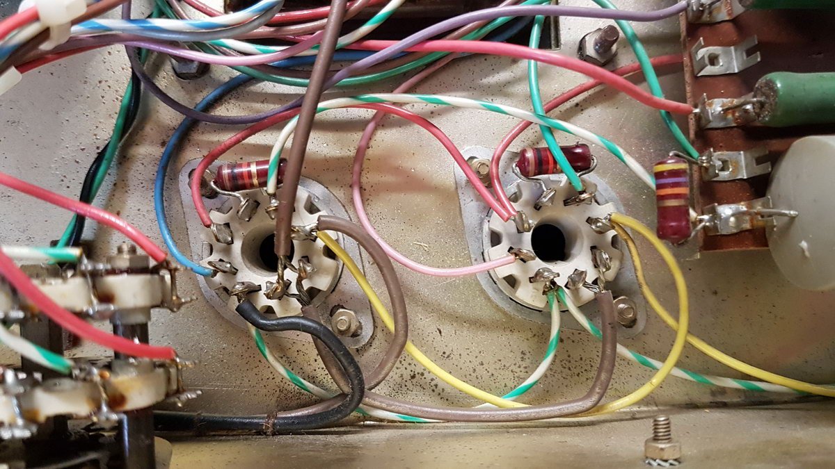

Parce que tu arrives à les reconnaitre sur ces vieilles carbone ?
- 6336A
- Messages : 2714
Re: Pathé Marconi Série PFA 950
Vi, question d'habitude. Si tu peux faire des photos avec un meilleur grossissement, ça devrait le faire. On peut également avec le schéma, mais c'est un peu plus long.
- Unic
- Messages : 4381
En espérant que le grossissement soit suffisant, sinon je peux te les envoyer par mail.
La plaque des barrettes à cosses fait 6 cm de largeur.
Ampli 2 : avec 2 entrées/2 potards :
Ampli 1 : avec 1 entrée/1 potards :

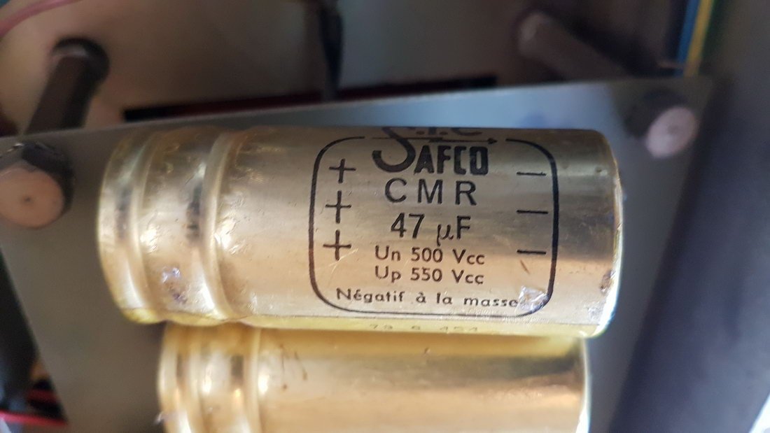

Les condos HT :
D'ailleurs sur le schéma de l'alim il y a 2 condos en paralèlles, 2 x 32µF sur l'un et 2 x 47µF sur l'autre.
100µF, ça ne fait pas trop pour les GZ34 car le datasheet préconise une valeur max de 60µF ?
Si je reste avec des condos contemporains avec un isolement à 500V , c'est juste ?
Ou faut-il que je préconise plutôt des 550v/600v ?
C'est bon, il y a des 500/550V chez Jan.
