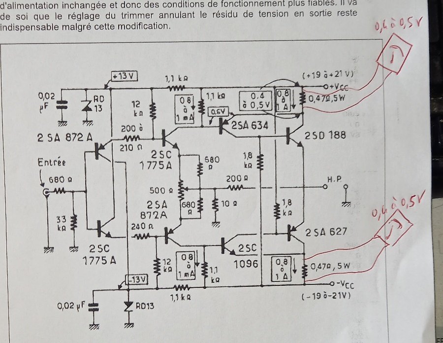

Sur les amplis je ne sais pas interpréter les différences avec le schéma original, d’ailleurs je n’ai jamais mesuré un BIAS.
Si je veux le faire :
Je vois ici que l’on peut mesurer aux bornes des résistances émettrices ? Donc résistances de faible valeur.
viewtopic.php?f=13&t=533
En considérant que
BIAS = Lecture au voltmètre / (valeur résistance 1 + valeur résistance 2)
C’est cela que tu recommandes ?
Oui, mais dans le cadre de cet amplificateur,
NAN ! :bounce: ( :pleure2: Ahh, ça fait du bien, il y avait si longtemps...)
Il s'agit des résistances entre l'alimentation et les collecteurs des totors de puissance.
Sur le schéma original, ce sont des 0,47 / 5W , sur le tien je penche plutôt sur des 0,33 /5W vu les transistors de puissance utilisés.
Tu mesures la tension aux bornes d'une de ces résistances et tu nous donnes le résultat.

Maxime1123 a écrit : dim. 12 sept. 2021 20:14
Et bien… attention au court-circuit en manipulant les sondes du voltmètre, ce dernier doit avoir une précision du 100ème de volt.
Si tu es curieux de connaitre la puissance réelle de ton Hiraga en Classe A, ci-dessous la marche à suivre :
Mesurer (ampli déconnecté) la tension aux bornes des deux résistances céramiques de part et d’autre du circuit. Si fidèles au schéma, 0.47 Ohms 5W (donc à vérifier).
Tu devrais avoir une tension de 0.40 à 0.50 V.
Tu fais la relation I=U/R , pour par exemple 0.50V , 0.50/0.47 soit 1.06A.
Puissance en classe A sous une charge de 8 Ohms = 4 x 1.06² x 8 / 2 = 17.98 W
Voilà…

6336A a écrit : lun. 13 sept. 2021 10:18

merci mais pourquoi nan ?
Parce qu'il s'agit des résistances placées dans le circuit collecteur et pas émettrices comme tu l'as écrit.

6336A a écrit : lun. 13 sept. 2021 10:18 Sur le schéma original, ce sont des 0,47 / 5W , sur le tien je penche plutôt sur des 0,33 /5W vu les transistors de puissance utilisés.
Bonsoir,
Ce sont bien des 0.33/7w. La tension se stabilise autour de 500mv 550 après un temps de chauffe d’environ 1 bière 2 bières.
Sauf que je viens de faire le calcul donné par Penfall : 44,08W
Heu…
Messages : 2720
Re: HIRAGA 20W Classe A
Soit 1,66A de courant de repos, ce qui te garantit un travail en classe A jusqu'à 50W/8ohm si ta tension d'alim est de +-32V.
