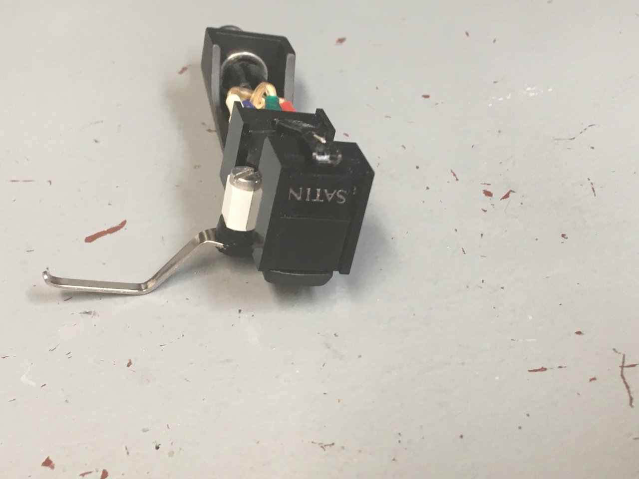

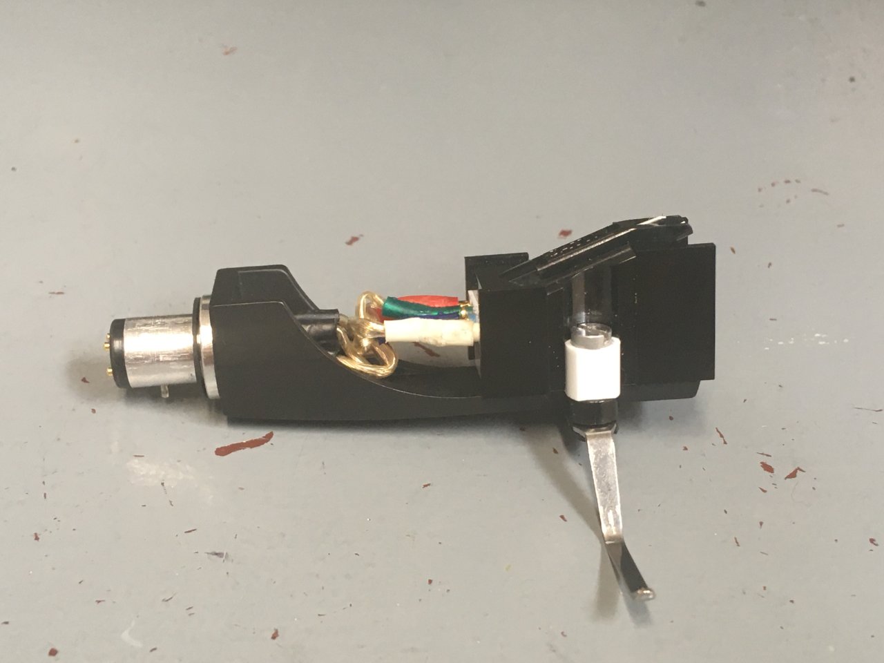

C'est assez rare pour être souligné, une cellule Satin. Il y a belle lurette que cette marque japonaise très singulière d'ailleurs, (stylus amovible) n'existe plus. D'ailleurs à ma connaissance, elle n'était pas importée en France.
La M18 ici est une MC (comme toutes les satin) mais à haut-niveau de sortie, soit 2mV. Les 47K classique de charge ne sont pas toujours adaptés. Perso, j'essaierai avec une charge comprise entre 470 ohm et 1K.

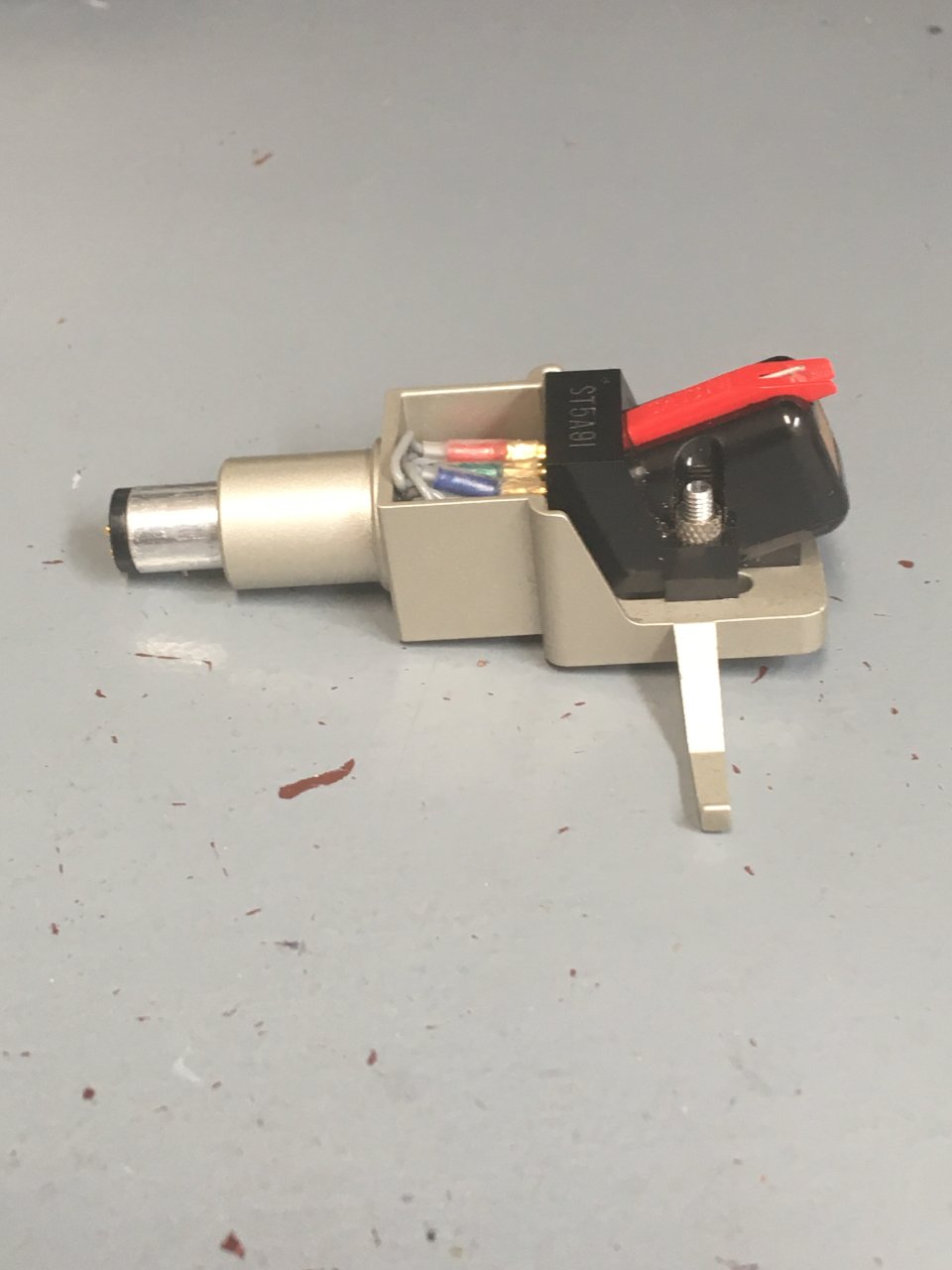

Alors oui...et non Jean François . Il s'agit là de la M18BX qui a un niveau de sortie de 1.2 mV et est donnée pour une impédance de 16 ohms . Personnellement, je la charge par des transfos HM3 Hashimoto, ou un Cochet PP1 . Les cellules Satin étaient de bonnes cellules, mais hélas , il devient impossible de trouver les diamants de remplacement .
Quelques photos de la M18BX... Et de sa soeur la M117S...

C'est bien ce qu'il est indiqué sur les documents de vinyl j'ai mal à la gorge. Mais sur celui-ci, c'est 0,6mV, comme pour la M21 P.Il s'agit là de la M18BX qui a un niveau de sortie de 1.2 mV et est donnée pour une impédance de 16 ohms
J'aurais plutôt tendance à croire ce dernier, car 1,2mV avec le hachis parmentier, ça nous donne 24mV en sortie (gain de 26dB). Ça fait beaucoup. : 1,2mV, c'est généralement suffisant pour attaquer un pré phono MM.je la charge par des transfos HM3 Hashimoto
Et apparemment, il y a eu un importateur.

Oui, encore moins à ce que je vois pour le niveau de sortie . Ceci explique la nécessité d'un prépré ou d'un transfo . Merci Jean François . Merci également Seb pour le lien . Le diamant de mon M18 est plus que limite et si j arrive à en trouver un neuf , j'en serai très content .
