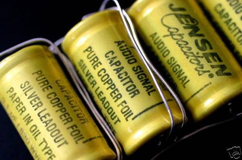

Il y a aussi des huile/cuivre Jensen sur la baie au USA qui me tentent bien (15€/u).
