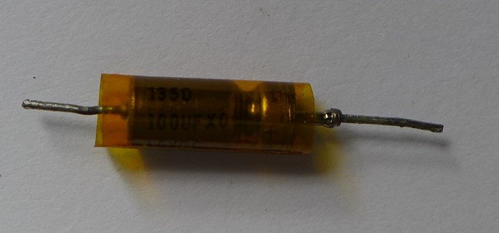

J'ai commandé des 135D polarisé pour remplacer les électrolytiques et tantale sur le chemin du signal du 7T. J'attends qu'on me réponde sur les avenues à explorer concernant mon canal phono défaillant.Klemp a écrit : ven. 19 avr. 2019 21:29
J' essaierai également une paire de 1µF/100V de Wet Tantale en version NP, une production de haute qualité avec des caractéristiques particulières.
Ils ne sont pas donné, mais les retours d'expérience sont prometteurs, surtout en découplage de cathode, les japonais ne les by-pass même pas, c'est dire !
Also, one more important point is the 100μF capacitor in the C3 position, which is the cathode bypass capacitor for the first tube. I would like to recommend you adopt a wet tantalum capacitor for C3, which was designed for aerospace applications. This capacitor was developed under partial sponsorship from the Marshall Space Flight Center, National Aeronautics and Space Administration.
In my experience, I have felt the quality of a mica capacitor combined with this wet tantalum capacitor puts performance into another class. When I changed the cathode capacitor for my WE310A from an electrolytic condenser to a NOS wet tantalum, I could hear clearly the sound differences.
Bien sûr, il a des Onken, ce qui est l'équivalent d'un microscope électronique pour analyser les performances d'un amplificateur, mais ce type de condensateur doit être extrêmement fiable également.
C' est curieux, j' ai eu la même démarche que la tienne il y a quelques jours ..... j' ai aussi commandé des 22µF et des 15µF pour le préampli 7T (que je n' utilise pas actuellement).
J' ai également installé des 135D Sprague 100µF/15V sur l' étage phono du model 7 à tubes ... je te dirai ce que j' en pense

L'expérience de Nestor : https://audiokarma.org/forums/index.php ... ad.848607/, mais aussi les commentaires de Sid Smith à la fin de sa vie sur ces créations à transistors : https://www.diyaudio.com/forums/everyth ... s-463.html m'ont convaincu d'essayer.Klemp a écrit : mer. 24 avr. 2019 17:25
J' ai également installé des 135D Sprague 100µF/15V sur l' étage phono du model 7 à tubes ... je te dirai ce que j' en pense.
La seule limitation était la quasi impossibilité de trouver des Westcap qui peuvent entrer dans le préampli. J'ai opter pour des k40-y-9 en 200V. La différence en terme de poids et de dimension entre les condensateurs mylar et à huile est énorme.
Tout indique que les Audio Research de cette période (début/mi-70) seraient de bons candidats à ce genre d'upgrade également. Mais le rodage devra être assez long pour se faire un avis définitif.
