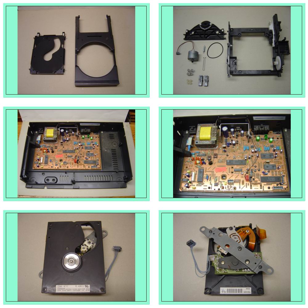

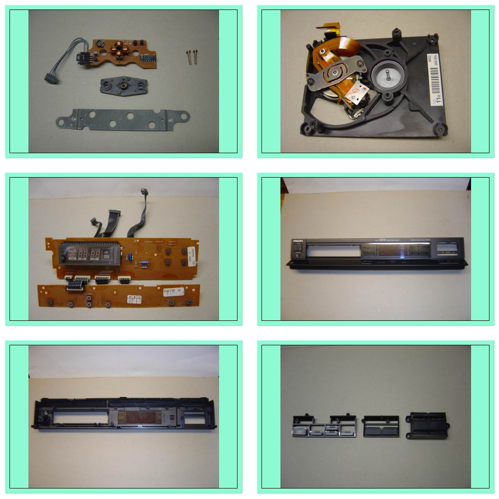

Bonjour.
Photos plus disponibles sur cette machine.
Voici la mienne :
