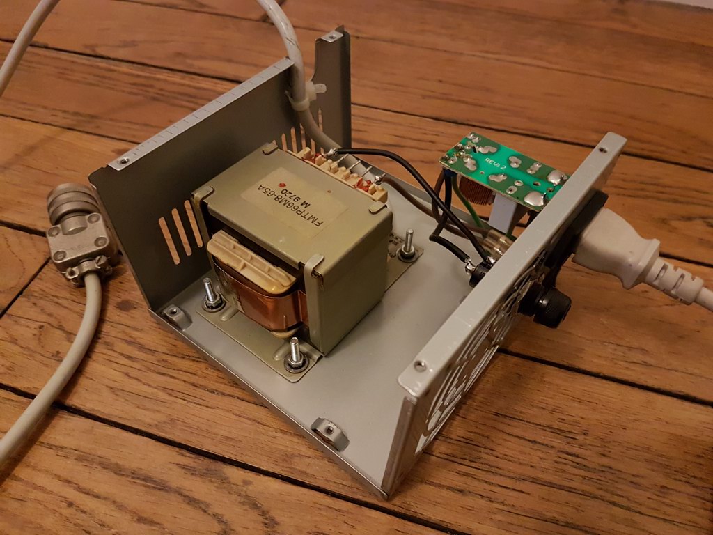

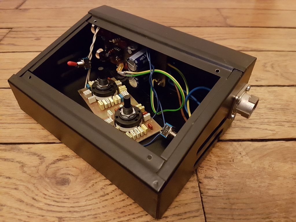

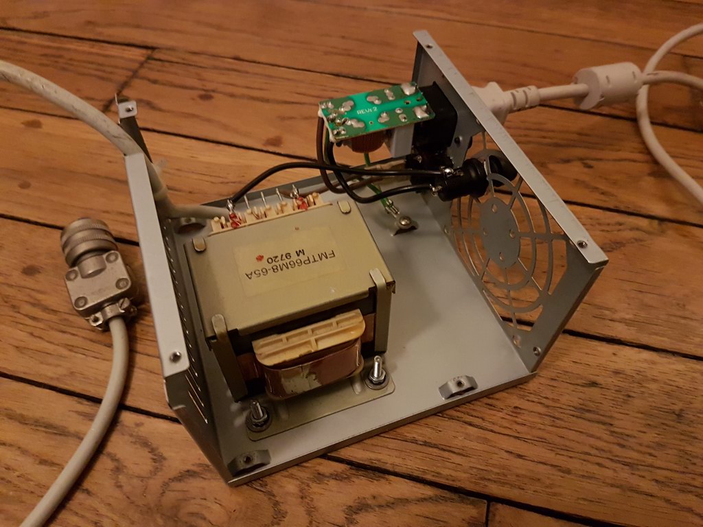

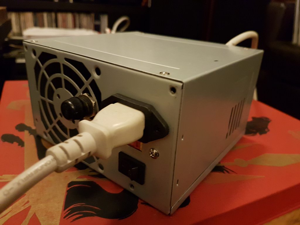

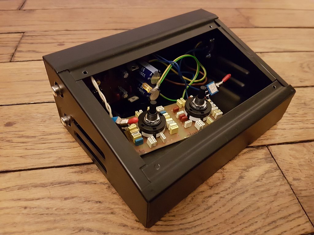

J'ai mis tout ça dans des boitiers plus propres. J'ai fait dans la récup, un boitier de variateur pour A77 et un boitier d'alimentation pour ordinateur.
J'ai gardé l'embase d'alimentation secteur avec son filtrage et l'interrupteur, et ajouté un fusible de 500mA.

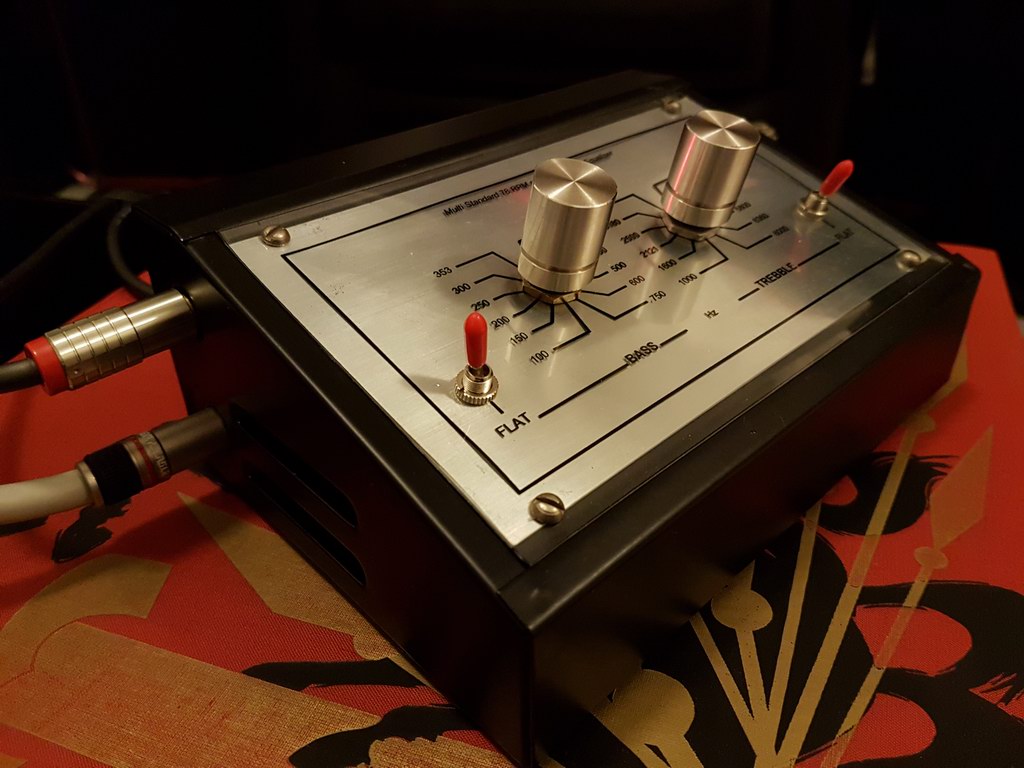

C'est mignon comme tout...Au fond, la seule chose qui me gêne est la sérigraphie en anglais, mais c'est pour chipoter :whistle:
