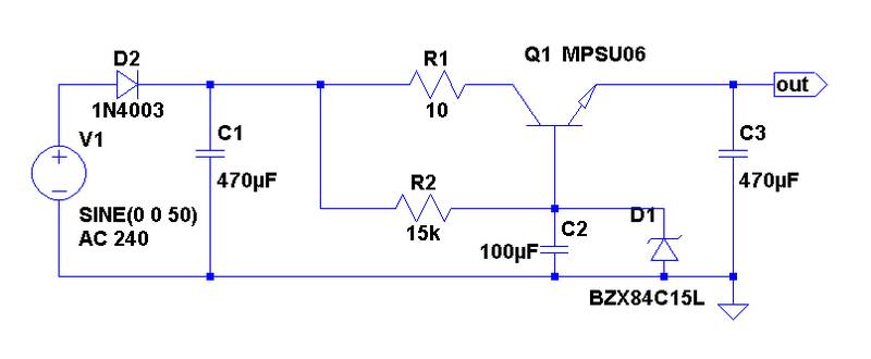

Voilà,
à priori rien de bien "hérétique" :mrgreen: Le voltage s'ajuste avec la zener je pense.

Re: Luxman Diviseur de fréquences électronique FL-153
la tension de sortie c'est tension zener + environ 0,7
ca n'a rien d'hérétique comme schémas, mais perso je préférerais garder le schémas luxman avec filtre en PI, juste pour garder l'intégrité de l'appareil.
:helloman:Vinc a écrit :la tension de sortie c'est tension zener + environ 0,7
Moins! La tension de sortie c'est tension zener - environ 0,7 ...
Non, je ne l'ai pas fait encore. il faudrait...
Un peu plus haut tu auras celui de l'alimentation. Très simple.
