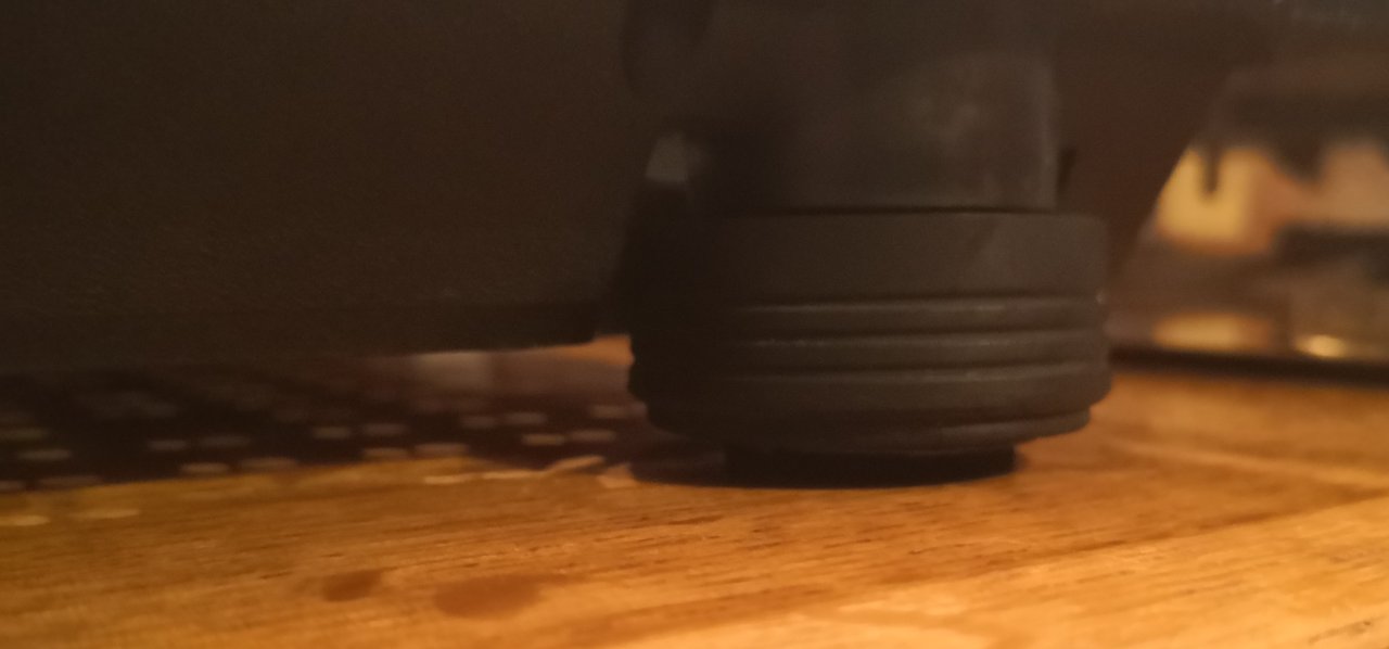

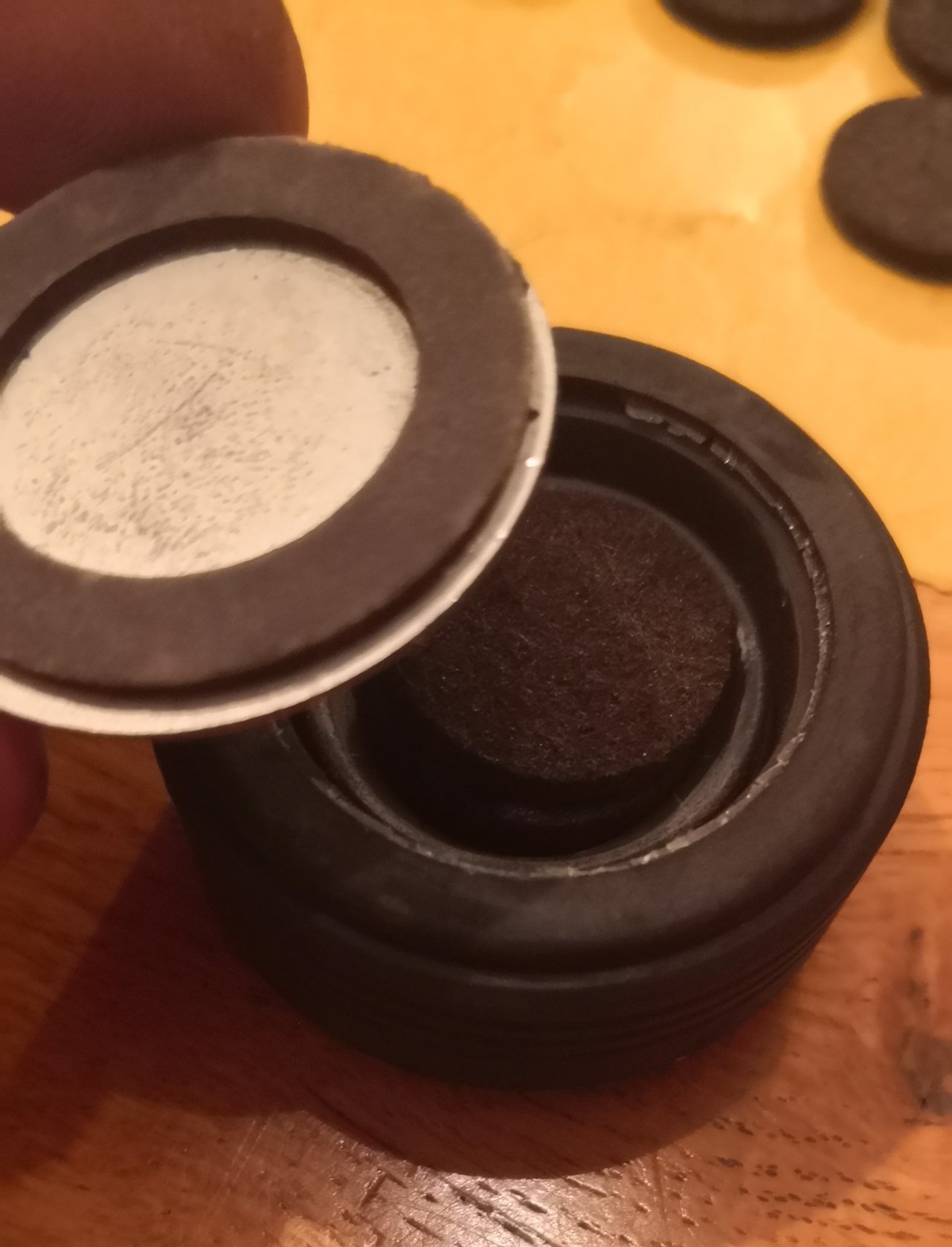

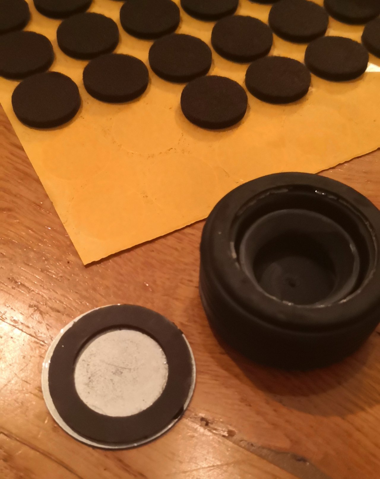

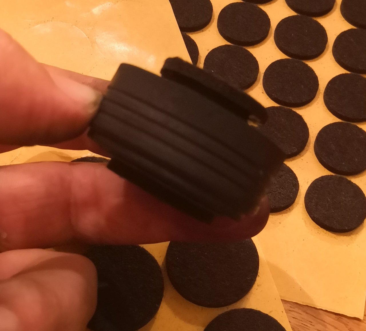

J'ai acheté la Akai AP-206C dernièrement.
Comme tout le monde, les amortisseurs des pieds sont fatigués.
Le moyen le moins onéreux que j'ai trouvé est de remplir l'amortisseur de patins pour les chaises.
Le plus dur est de démonter et remonter les plaques en acier côté sol. +un plus gros patin en dessous et un autre entre le plateau et la vis.
Je conserve un amorti mais la platine ne touche plus le sol.
