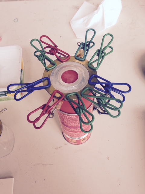

L'occasion de passer les onken en 3 voies ne s'est pas faite attendre avec la trouvaille de 2 tweeters DAS K2 (réplique quasi identique des 2405) dont un des 2 ne fonctionnait pas. Je les démonte et je trouve la cause du mal: bobine décollée. entre parenthèse, le démontage de ceux-ci a révélé une excellente construction et une finition exemplaire :yes!:
un petit collage à la loctite et remontage.

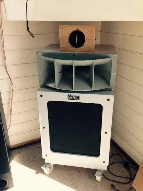

Je dois avoué que depuis que j'ai entendu chez Damien ses altecs auquel il avait ajouté les DAS K2, le tout alimenté en tri amplification sur son filtre pioneer, je me dit que c'est vraiment une étape obligatoire dans l'évolution d'un système HR :love:
