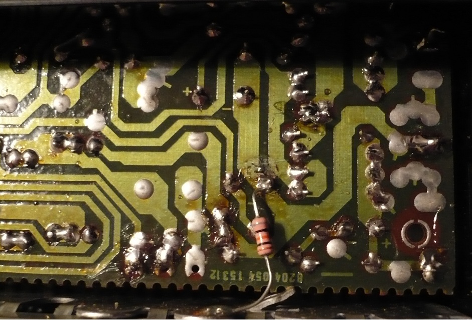

je suis l'heureux possesseur d'un cd 303 depuis peu. Même machine, mêmes problèmes que vous. En voulant démonter la carte d'alimentation et remplacer les condensateurs, j'ai pas vu la petite résistance entre le blindage et la carte mère. Du coup, je ne sais pas l'emplacement où je dois souder la résistance sur la carte mère. Naturellement, cela ne fonctionne pas, le lecteur démarre, mais ne va pas plus loin. Suis pas sur que ce soit du à cette résistance ou à un condensateur mal soudé...
Une ame charitable pourrait elle m'indiquer l'emplacement sur lequel je dois souder cette résistance ?
d'avance, merci...
Patrick

Si tu n'es pas trop pressé, je démonte le fond et je te fais une photo dans la semaine.
Le mien est toujours en rade. Il s'allume et lit les CD sans problème mais crachote de temps en temps, rendant les écoutes un peu pénible, d'autant que c'est aléatoire.
J'ai pourtant changé tous les condos de la carte d'alim + refait les soudures des 2 cartes principales. Il me reste à refaire les soudures du CI du bloc optique mais je n'ai pas encore trouvé le courage... donc il dort dans un coin en attendant des jours meilleurs...

Re: Philips CD 303
Merci, 1000 fois merci, je te tiens au courant...
