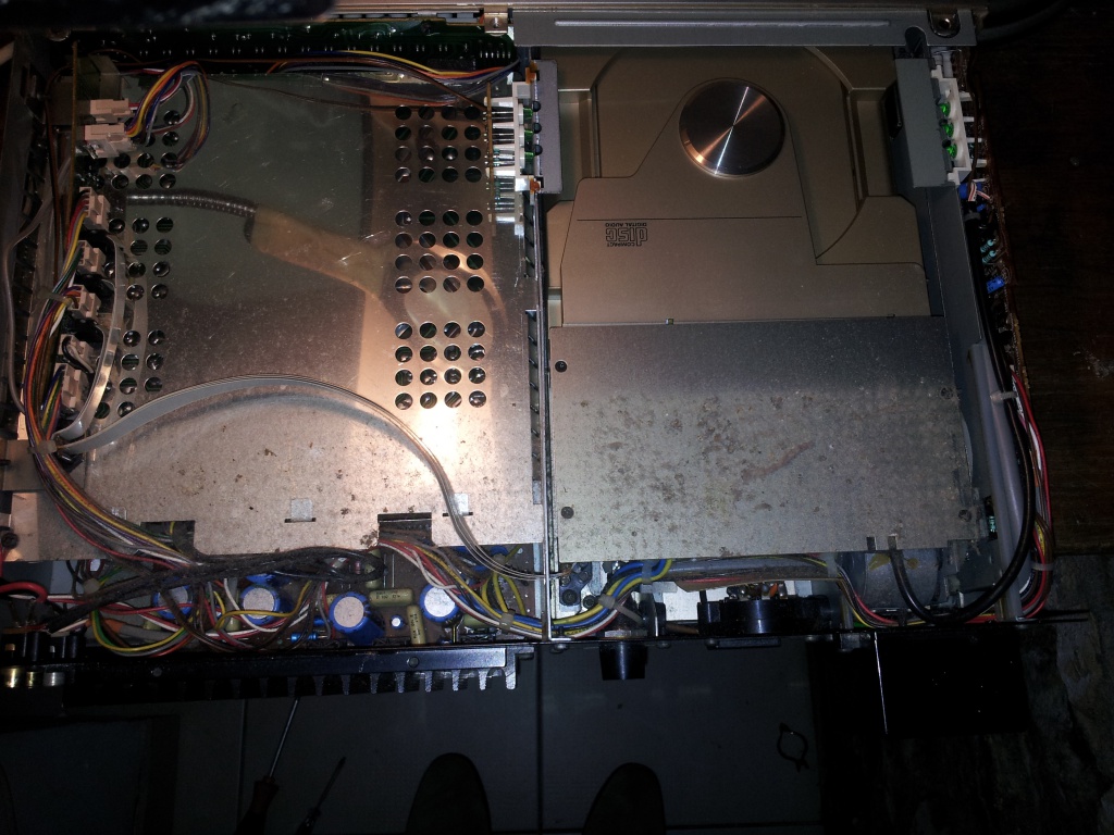

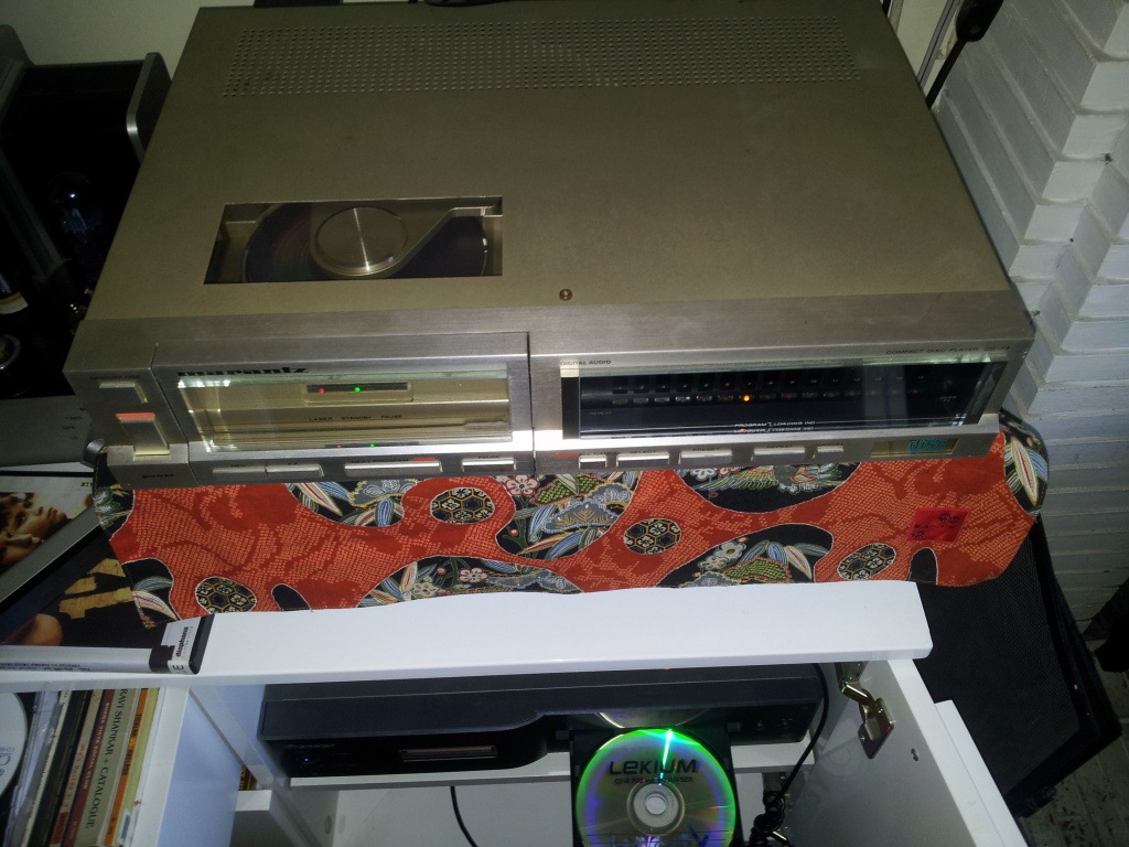

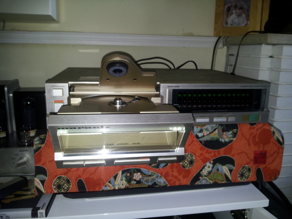

La petite modification est "simplement" de relever la platine avec des pieds plus hauts, de mon côté j'ai utilisé des pieds d'un ancien lecteur de DVD . . . . C'est super pratique et cela lui donne un look plus équilibré et esthétique ! ! !
