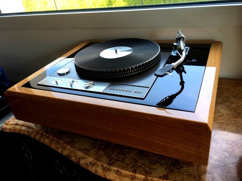

Une photo de ma petite 401..
Le bras est un Jelco 750DB..cellule DL103 et AU320.

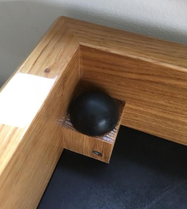

Pour ceux que ça intéresse..détails du socle type Loricraft . Ici par exemple :

C’est du sorbothane?

En fait j'ai trouvé cet ensemble l'été passé tel quel sur le coin...chez nos amis de BretagneKlemp a écrit : lun. 19 mars 2018 15:34 Les socles sont de belle facture.
Est-ce toi qui l' a réalisé ? ou l' as-tu commandé chez Vinylista ?
https://www.ls3-5a-forum.com/viewtopic. ... &start=100
Pour moi celui de "Xkss" un membre du vert reste un des plus beau...avec un bras comme tu aimes, le socle est de type lourd.

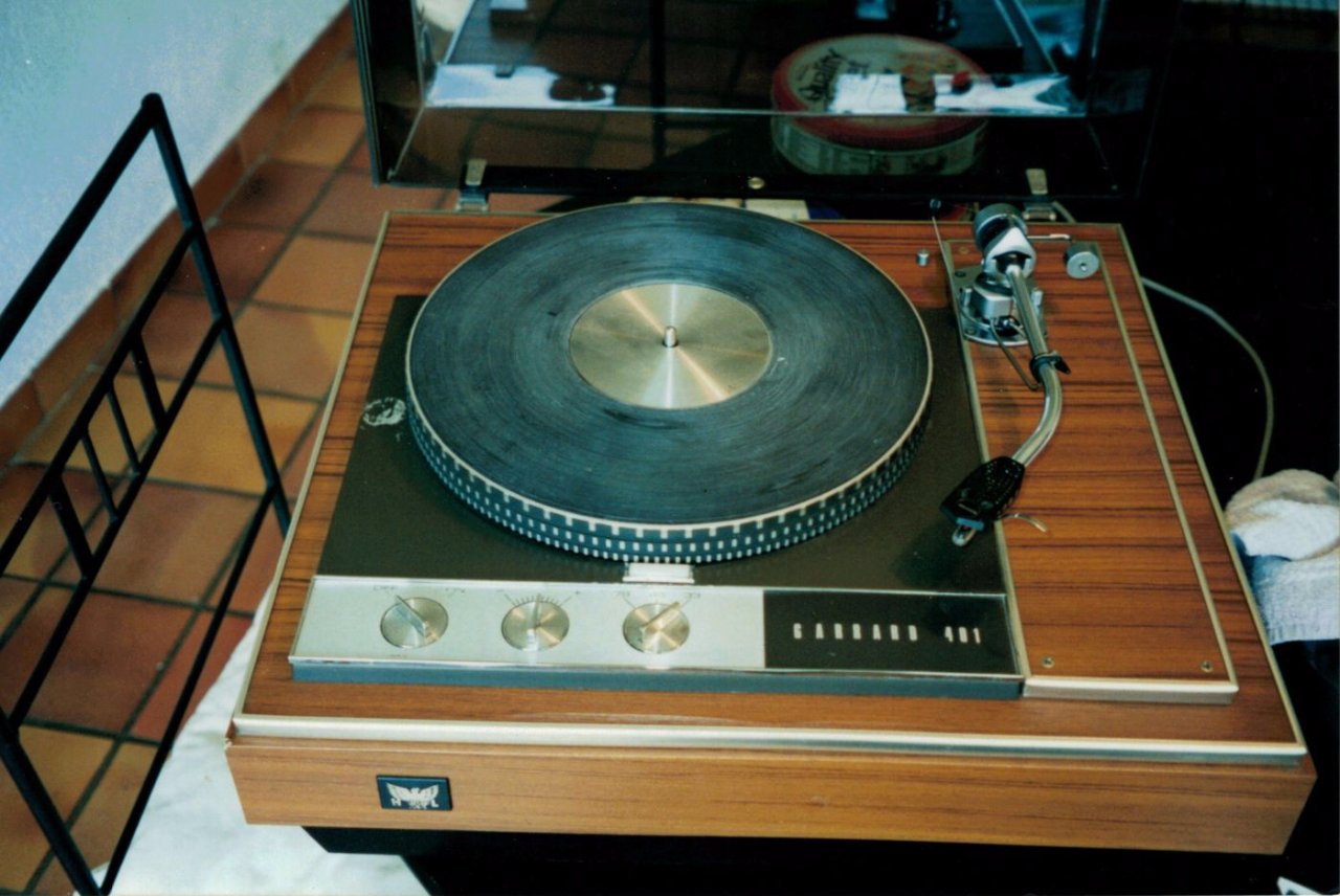

Garrard 401-longue refonte
En présentation la Garrard 401 achetée en septembre 1999, avec une arrivée catastrophique à domicile, avec le coffret cassé ! Mais heureusement, le bloc platine et le bras intact. Le vendeur très sérieux m'avait fait une réduction du prix de vente à 50 %.
Une photo de la platine avant le départ pour mon domicile.
Le bras est un SME 3009 "improved" avec cellule Ortofon concord.
Par la suite le bloc Garrard, sera monté dans un coffret réalisé par un ébéniste peu soigneux mais permettant de tester le bras SME 3012R provenant de la Maison de l'Audiophile avec cellule Denon DL301mkII.
Autre photo de la platine qui avance en terme de changement mais pas encore au bout de sa rénovation.
Bien que cette platine est pratique, je lui trouvais beaucoup de défauts. A commencer par une mécanique très fatigué avec :
1) Une mauvais stabilité de vitesse avec le bouton de réglage en buté pour obtenir la bonne vitesse.
2) Un niveau de pleurage et rumble très élevé, cela provenait de la bille du pivot qui était usée.
3) Un coffret qui n'était pas assez inerte et apportait ses propres résonances.
4) Les deux bras de lecture eux aussi avait une remise à niveau.
Donc une remise en état de font en comble a été nécessaire.
Le bloc moteur Garrard était parti pour son pays d'origine l'Angleterre chez CTC classic avec une remise en état à neuf avec axe neuf, puit conception CTC classic et peinture martelée.
Un châssis avec finition laque de piano a été commandé chez DAS acoustic, avec un échange vraiment sympa.

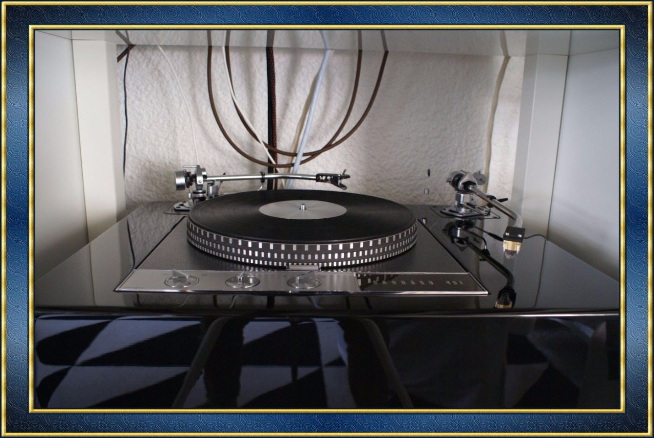

Donc photo de la platine aujourd'hui, ne vous méprenez pas il s'agit de la même !
