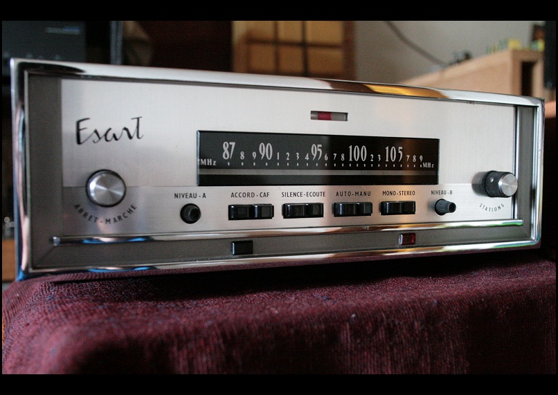

Voici le mien ! :cheer:

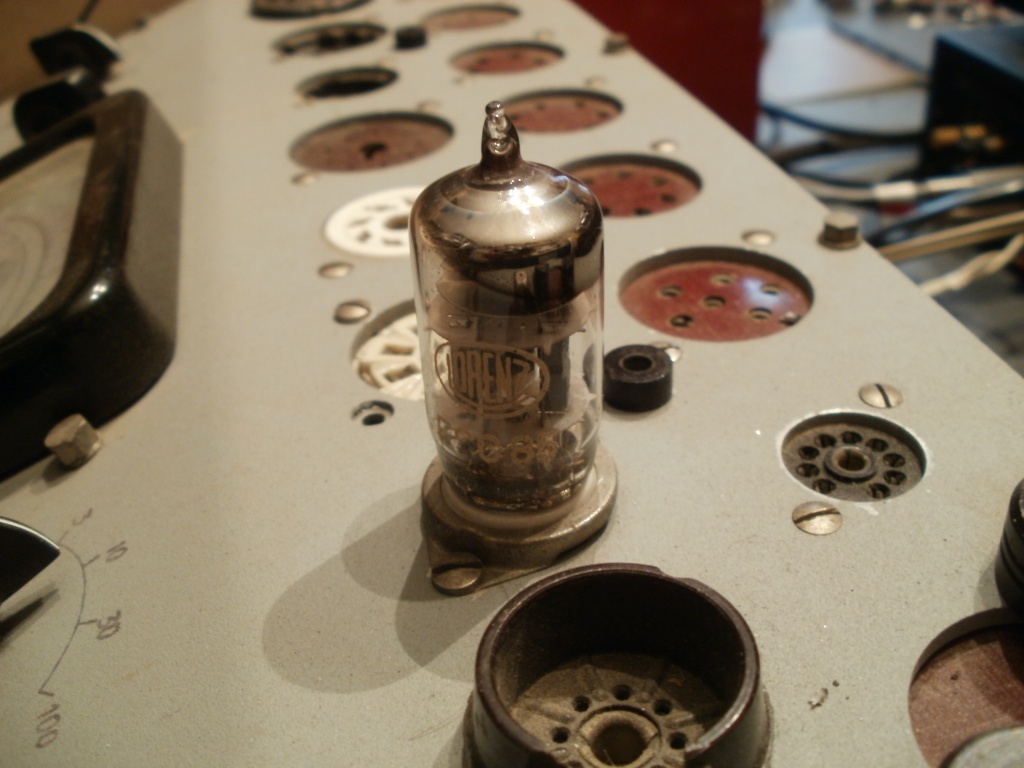

Premiers essais effectués après mesures des tubes. Beaucoup étaient dans les choux... :spamafote:
L'ECF80 et la EF80 ont été remplacées. Mon ECC85 est aussi complètement cuite mais je n'ai pas de quoi la changer dans mon stock.
Pour la 6AU6 j'en ai deux bof, je ne sais pas laquelle installer. Faut-il que je privilégie l’émission ou la pente ?
- 1ére : 5.8/10.6 mA - 4/5mA/V
- 2ème : 8/10.6 mA - 3.15/5mA/V
La EF89 telefunken est par contre en forme. Les ECC82 sont à revoir...

Voici ce qu'elle donne au mesure :
T1 = 5.1/10mA - 4.6/5.9mA/V
T2 = 3.5/10mA - 2.6/5.9 mA/V
C'est la TFK probablement d'origine. Voilà pourquoi le vendeur en voulait un prix correct de son tuner...

C'est une Lorenz, je l'ai mesurée a 6.2/5.9 et 5.8/5.9mA avec une polar à -2.3V, elle est donc parfaitement dans les clous!
Dis moi si ça t’intéresse
Par contre, fait attention aux résistances qui ont changées de valeur ainsi qu'aux condensateurs chimique et les SAME rouge s'il y en a dans ce tuner!
