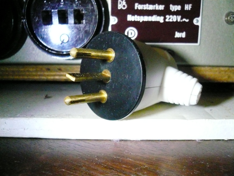

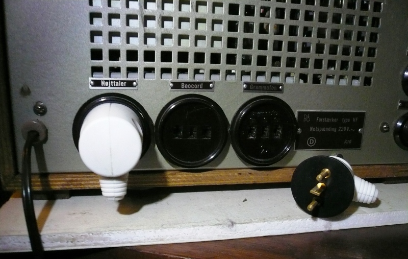

Comme tu as vu je refais la connectique doucement.

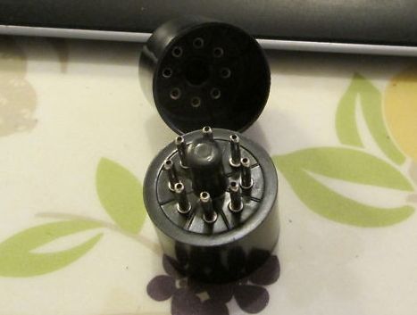

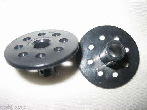

Je pense avoir trouvé de nouvelles embases octal pour les transfos mumétal :
source ebay
J'ai aussi trouver ce genre de produit qui pourrais être une solution mais ça ne me plais pas :
source ebay
