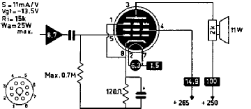

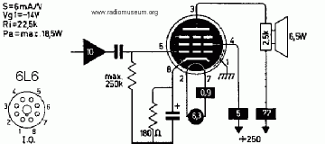

De mémoire, la grille g3 n'est pas reliée à la cathode en interne dans une EL34. La substitution avec une 6L6 suppose donc entre autres que les broches 1 et 8 du support soient connectées.

aboulafia a écrit :Bonsoir a tous.
EL34
6L6
