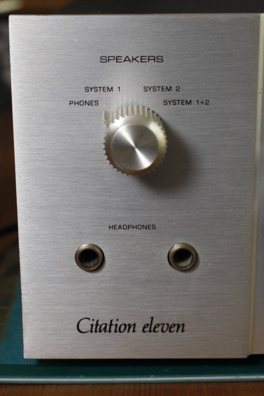

Re: Harman Kardon Citation 11
Il est nécessaire de le brancher sinon c'est le silence total sur les sorties casque
Le preamp output 1 ou 2 va à l'ampli. (les niveaux du 1 sont réglables, ceux du 2 sont fixes)
la sortie de l'ampli revient sur le connecteur 'power amp input' qui passe par le selecteur de sortie qui renvoie vers le casque ou les sorties enceintes 1 ou 2 ou 1+2
Toute cette partie est indépendante du préampli et sert de répartiteur du signal de l'ampli vers les casques ou les HP.
