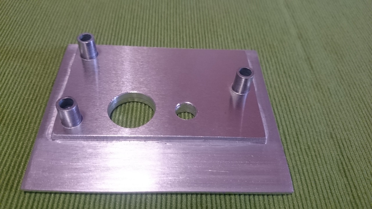

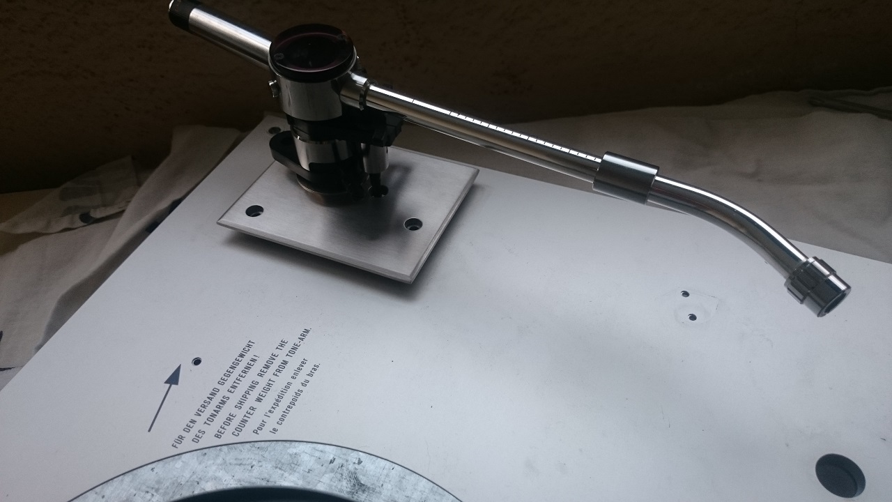

J'ai donc reçu la plaque de fixation en alu sur mesure pour y fixer un bras AT1009 dont voici quelques photos :love:
On voit bien que le trou de fixation du bras est excentré pour que celui-ci respecte les données de chez Audio-Technica.

En attendant..

Belle pièce, très qualitative. :yes!:
Pour ton choix du Jelco, je pense que tu as raison car ce bras est tout de même bien plus polyvalent.

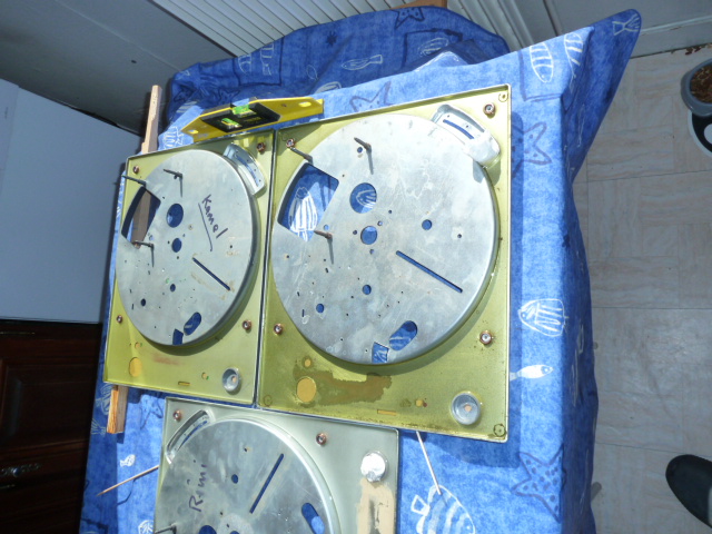

Par contre je me pose la question à savoir si le fait de "renforcer" la plaque de support d'ensemble en coulant de la résine comme l'a fait Pascal avec ses Lenco pourrait apporter un plus non négligeable ?..
download/file.php?id=61449
Je compte la modifier pour une seule vitesse également, le 33trs bien sûr.

Comme je l'ai expliqué par ailleurs à propos de ces Thorens à contre-platine suspendue, dans un premier temps c'est plutôt d'ôter la suspension qui amènera un plus en terme de dynamique et de définition. Cela sera mieux il me semble dans ce cas la de la mettre sur pointes.
viewtopic.php?f=22&t=42836#p525666
Je ne vois pas trop l'intérêt de cette solution, personnellement je m'abstiendrais.
