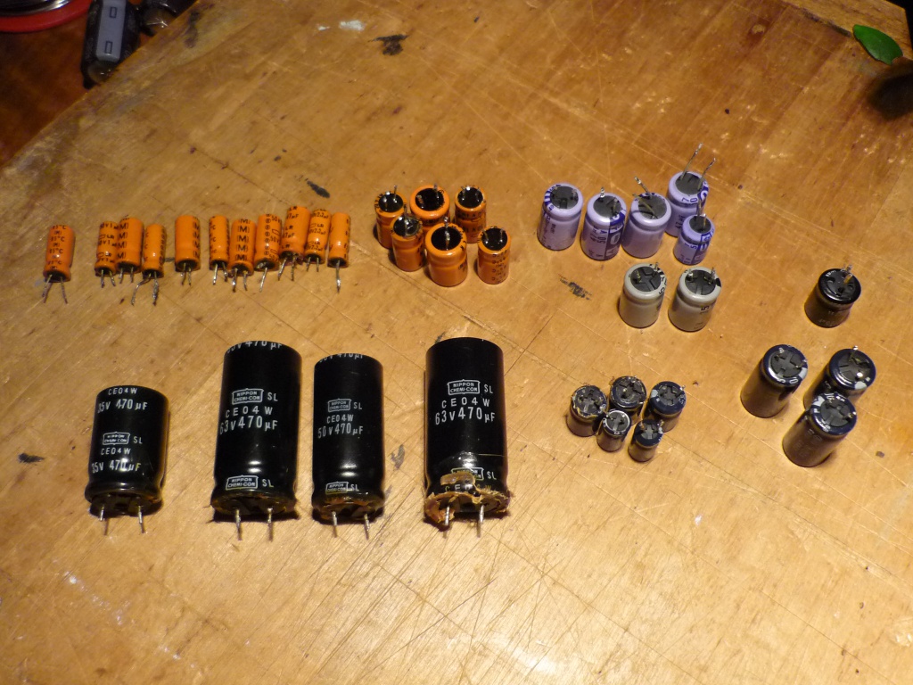

Je profite de la refection de mon 3250b un peu bruyant pour mettre quelques vues complementaires omises par mes predecesseurs .
Les suspects ne sont pas tous presents sur la photo ; ils sont environ une quarantaine au total . Assez disparates.
J'ai tout refait en marron .
Marron, c'est bien,marron....
Attention quand même aux 2 bp ( c457 /458 1uf 50v ) qui se cachent sous le selecteur de source .

Belle réfection! Très appréciables, ces marrons, je confirme! :yes!:

Pour être franc, ce préampli ne mérite pas un tel recapage . :stop:

Je ne mettrais pas en parallèle sur le plan musical le 3250 avec le ML-1 par exemple mais je trouve que pour ce qu'il représente et ne serait ce rien que pour ça, ce préampli mérite bien qu'on lui mette les condensateurs marrons que l'on voit sur les photos.
Il faut aussi que je prenne le temps de mette les mains dans mon 3250, j'ai l'ensemble des condos chez moi et ce sont les mêmes marrons.

Bah Loic , ça reste un investissement modéré : 5 mn pour demonter la carte une fois que l'on a pigé le truc , 15 euros de condos ...
En attendant de trouver autre chose , j'avais celui là sous la main et avec ça marche nettement mieux qu' en branchant la source directement sur l'ampli .
