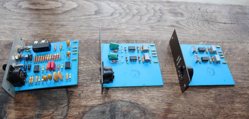

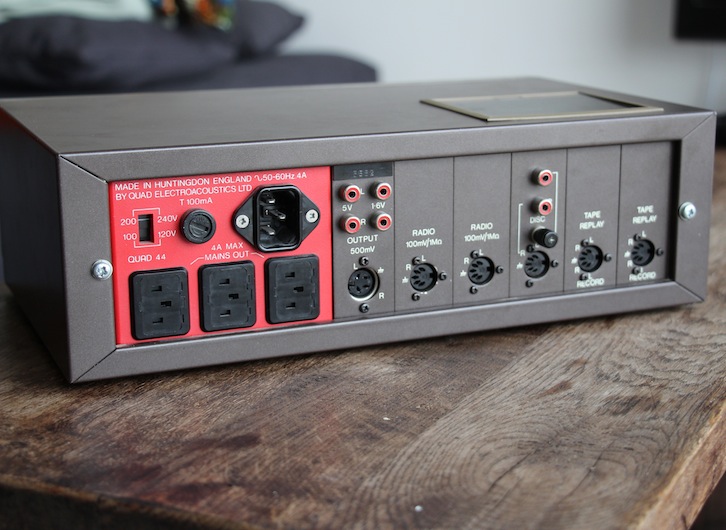

Aujourd'hui, je me suis enfin attelé à la remise à jour presque complète de ce célèbre préamp, que je possède depuis l'été dernier. Je sais que son apparence (comme celui de tous les produits de cette marque) divise dans ces pages, mais son intelligence de construction met tout le monde d'accord...
Installation d'OPA604 sur les trois cartes les plus utilisées, changement des commutateurs analogiques 4066, transformations de la carte Radio n°2 en carte Aux (sans couper de pistes, d'où la soudure en l'air sur la carte centrale)...
Et c'est reparti ! J'ai ainsi éliminé des horribles "ploc" à tous les changements d'entrées, de la diaphonie entre elles, et des pertes d'aigus sur certaines voies. L'image sonore est rééquilibrée, avec une plage de fréquences élargie, alors que j'avais eu pour l'instant l'image (le cliché ?) d'un préampli "bouché".
Je devais d'ailleurs jusqu'alors l'utiliser avec sa fonction "tilt" en position, -1 pour les graves / +1 pour les aigus, pour rééquilibrer un son un peu trop sombre.
Le tilt est désormais à plat et le "bass lift" en position +1...

Quelques photos pour finir :
Possibilité d'ajouter un condensateur de 180pf en parallèle de l'entrée phono pour adapter la charge que voit la cellule (après mesure de capacitance des câbles, bien sûr Jean...

Bonjour Inbearsuits,
Merci d'avoir partagé ton expérience, peux-tu revenir sur le remplacement de commutateurs 4066 et le changement apporté.
Marc.
