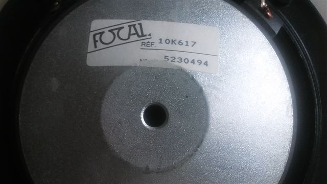

Ils sont arrivés à bon port !
Focal 10K617.2.jpg (46.88 Kio) Vu 4490 fois
Focal 10K617.1.jpg (51.64 Kio) Vu 4490 fois
Jean.

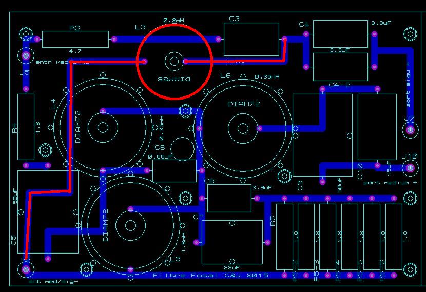

je viens de feuilleter ton site sur le projet Antea. superbe boulot de modélisation.
y'a une erreur dans le filtre sur la position de la self pour la cellule aigue.
Phil.

phil a écrit :je viens de feuilleter ton site sur le projet Antea. superbe boulot de modélisation.
YEP ! C'était pour voir si quelqu'un suivait :stopHS2: :stopHS2: :stopHS2:

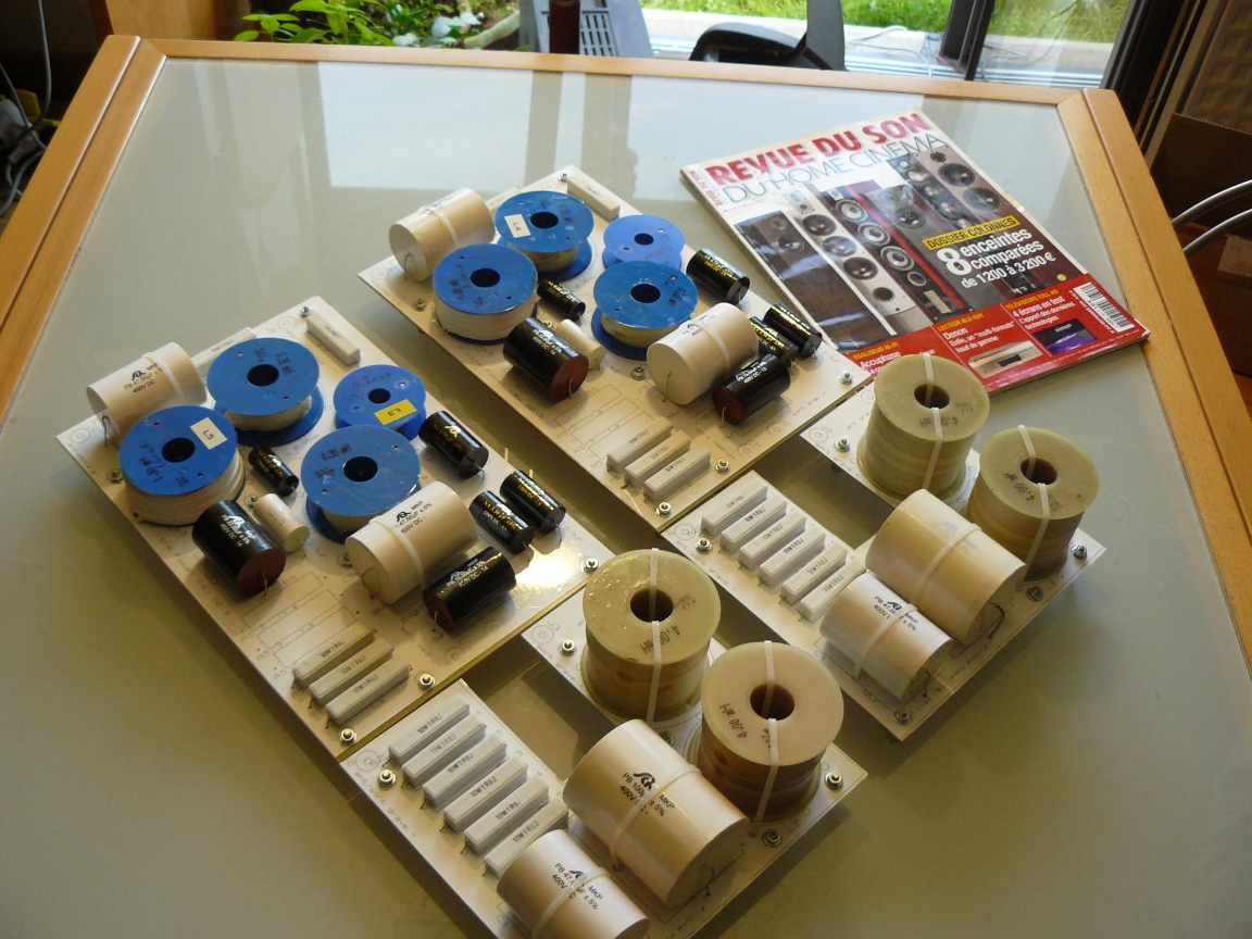

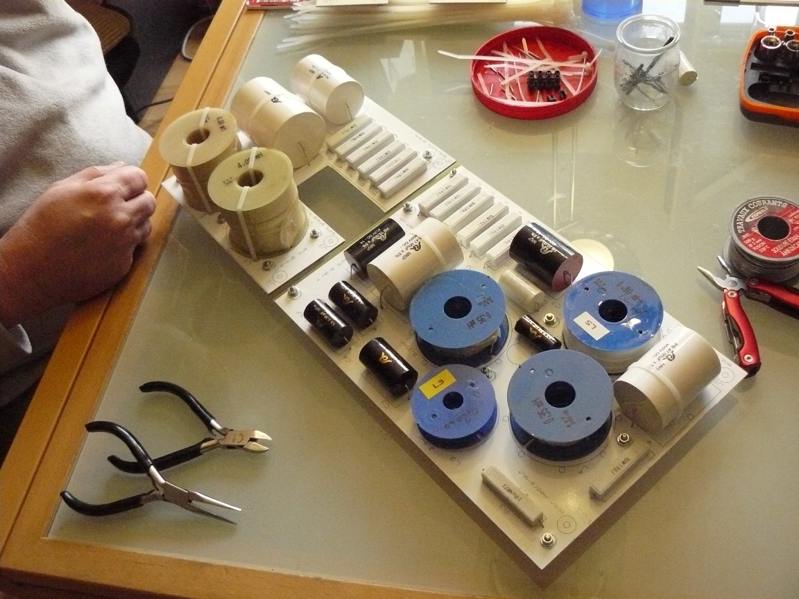

Pour en revenir à ces filtres, les voici enfin montés.
Chaque filtre est en deux parties :
1. médium/aigu : le plus long (1,50 kilos) ;
2. basse : le plus petit mais le plus costaud (2,50 kilos).
Chaque filtre sera installé dans un "écrin" en bois ; toutefois la façade avant sera en verre.
Mais dans l'immédiat, place aux photos.

Messages : 3986
Re: Folie des grandeurs
La vache!
Y'en a pour 5 kilos par filtre non??
Superbe boulot. Il va falloir soigner ébénisterie désormais :whistle:
Re: Kit Focal C800
Je suppose que le filtre ci dessus est celui-ci ?
Si c'est le cas, il y a une erreur dans le passe-haut du tweeter : La self L3 de 0,2mH doit se placer entre C3 et C4 et la masse, pour former un 18db/oct.
Moravec
Messages : 106
Enregistré le : ven. 14 sept. 2012 13:15
Localisation : Les Mauges
Re: Kit Focal C800
Message par Moravec »
Bonsoir,
Bravo, tu as l’œil du tigre...
Le vieux plan auquel tu fait allusion présentait effectivement cette erreur !
Mais le bon plan nous donne cette configuration (certains composants étant doublés, voir triplés pour une meilleure optimisation) :
