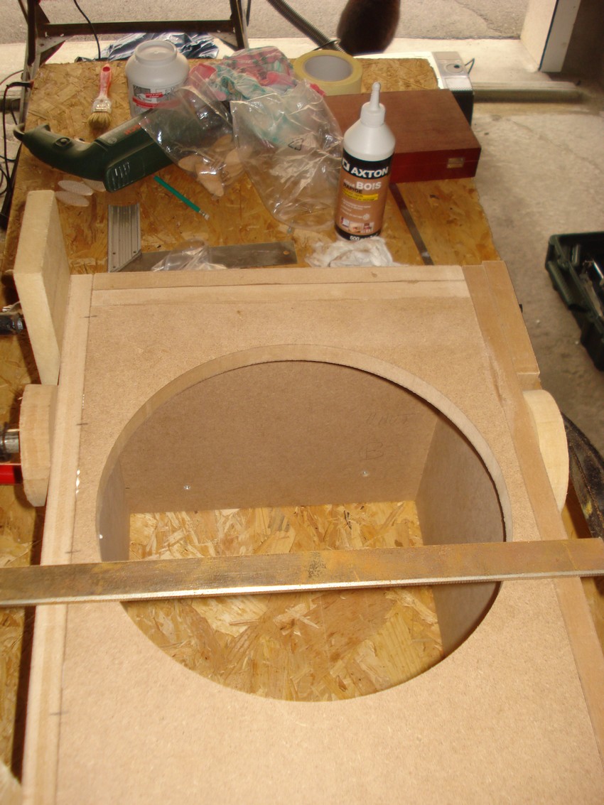

Enfin la suite, je ne sais pas si certains étaient impatients, mais moi oui!

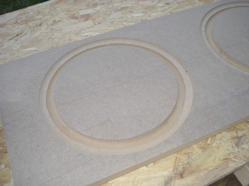

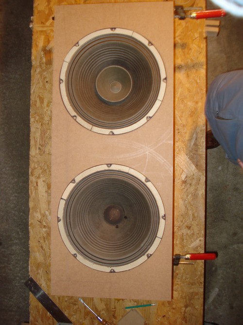

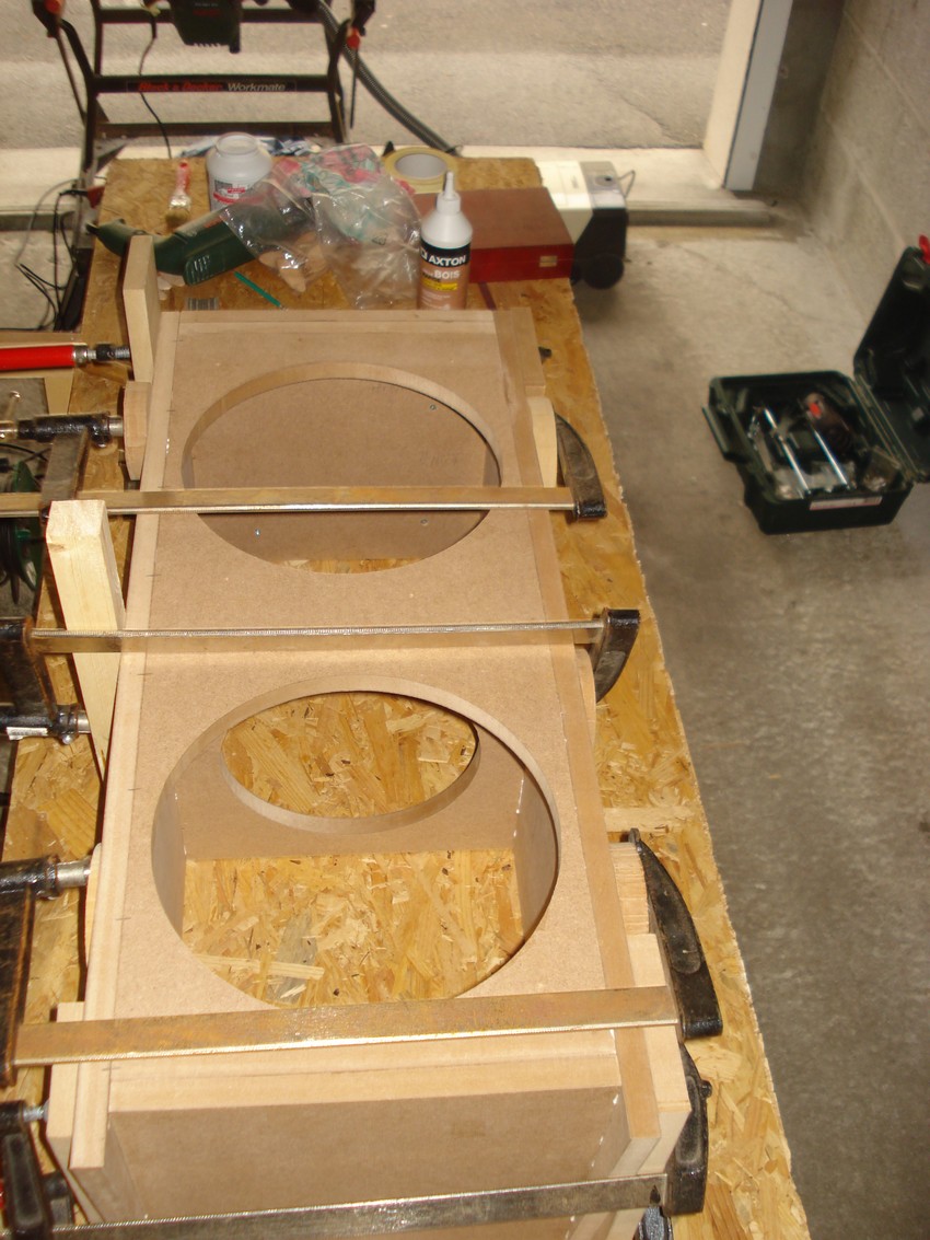

L'ajustage des deux enceintes est fait, il reste les assemblages et le collage, pour ce qui concerne les caisses. Je m'apprête à passer commande pour les composants des filtres.
Quelques photos, par ce beau temps froid et sec...

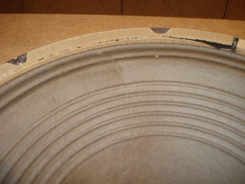

J'ai quelques réparations à effectuer, si quelqu'un a une astuce simple.

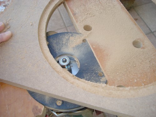

Ma nouvelle défonceuse est pas mal du tout le compas fonctionne bien et le réglage en profondeur aussi, le petit trou du pointeau du compas est visible au centre, découpe 1 et 2, (peut-être ajouter une photo).
Donc pas de découpe à la scie sauteuse toujours difficile. Je l'utilise pour le débit, par exemple entre la photo 2 et 3 j'ai découpé le rond avec, c'est ensuite un calibrage facile.
J'ai dessiné la caisse pour avoir le maximum de pièces identiques et donc une fois qu'un panneau est calibré, les autres suivent. Cela permet une précision presque parfaite.
L'autre raison est que j'ai acheté un grand panneau entier et fait mon optimisation et mon débit moi-même avec un minimum de chutes. Cela m'a permis d'économiser des découpes et il y en a un paquet...
Mais c'est du boulot, surtout que je n'ai pas d'atelier
Ma femme pleure aussi
Pour la poussière... Même avec un aspirateur maison sous la défonceuse dur dur.
Il me reste à acheter les lamellos et j'attaque le montage de la première caisse. La mousse alvéolée est arrivé aujourd'hui.
