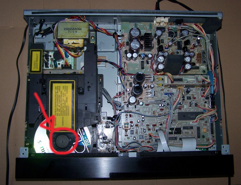

J'ai donc fait ca hier soir et ce matin j'ai refait des essais mais cela n'a rien changé malheureusement...j'ai remarqué que les sauts de lecture n'arrivent jamais au même moment de lecture donc c'est complètement aleatoire a priori....j'ai essayé deux cd qui sont pratiquement neuf et la aucun soucis, le cd en entier est lu sans aucune coupures! Je dois dire que je comprends pas trop, si le problème était sur le bloc optique, cela devrait être la même chose sur tous les cd, non? Ou cet appareil est-il seulement prévue pour fonctionner avec des cd neufs :whistle: ? par contre le fait que les coupures de lecture sont a priori aléatoires donc pas a l'endroit d'une rayure, c'est sans doute inquiétant :oops: ......
J'ai remarqué un truc hier soir quand j'ai donc ouvert la bete, sur la photo ci dessous j'ai entouré la petite rondelle qui se trouve au dessus du laser (excuses a l'avance pour les termes de debutant!), toujours est-il que cette rondelle n'est pas fixe donc se bouge a la main, est-ce normal??? (tiroir ouvert et sans cd bien sur)
la "rondelle" en question:
Merci encore pour votre aide :jap:

bonjour,la "rondelle" ,puk en anglais,ou palet presseur en francais ,est un poids qui appuie sur le cd a fin que celui ci tourne,il est donc normal qu'il bouge
ton lecteur n'est pas posé sur un meuble droit?,hum normalement ce n'est pas la ton problème.(j'ai souvent des lecteurs cd's en test chez moi qui sont posés sur mon lit et fonctionne sans problèmes)
mais essaie quand meme a l'horizontal
Le poids de l'ampli n'y est pour rien,le couvercle sont trés costaud sur les denon de gros calibres comme celui-ci
pour moi,après le nettoyage de la lentille,il ne reste qu'une chose a faire:la faire régler par un technicien.
en effet,il y a des ajustables dedans pour affiné le focus,,le suivi ...
a faire seulement par un technicien,il y a surement quelq'un dans la région ou tu te trouve
Ou a tu acheter ton lecteur,la personne n'avait t 'elle pas dit qu'il a "révisé" ton lecteur?

merci.....j'ai envoyé un mail au vendeur (un particulier), effectivement le lecteur aurait été révisé il y a quelques mois (changement d'une courroie et graissage si j'ai bien compris...), le vendeur me dit n'avoir eu aucun soucis avec ces cd qui ne sont pas neufs non plus...je veux bien le croire mais cela voudrait dire qu'une bonne partie de mes cd seraient inutilisables avec cette platine, étrange quand même surtout que comme je l'ai déjà dit, ces mêmes cd fonctionnent parfaitement sur un vulgaire lecteur dvd/blu-ray!......je vais continuer a faire des essais avec d'autres cd, a suivre donc en espérant ne pas avoir a passer par la case révision!

D'après le vendeur, ton lecteur aurait fait l'objet d'un graissage.
Alors, essaie de bien nettoyer les deux guides métalliques, les deux rails en quelque sorte sur lesquels le mécanisme de la lentille (une sorte de chariot) coulisse. Utilise du papier comme par exemple du Sopalin, et soit très attentif à ne toucher que les rails en cause...
SURTOUT, fais très attention: fais en sorte de ne pas déposer la moindre trace de graisse sur la lentille du laser :!:
Il se peut en effet que le réparateur ait été généreux sur le lubrifiant, et cela peut induire la panne dont tu es victime. Toutefois, je ne peux pas t'affirmer que le disfonctionnement constaté provient de cet éventuel excès. Mais cela ne coûte guère d'essayer :idea:

Macarèl a écrit :D'après le vendeur, ton lecteur aurait fait l'objet d'un graissage.
merci, je vais regarder ca.....mais les guides doivent être lubrifiés donc je dois pas non plus tout retirer la graisse???
Re: Denon DCD-1700
Si , tu vires tout et remets un poil de graisse neuve , sans excès ...

Sur celui que j'ai présenté le problème venais de l'axe du moteur qui entraîne le cd.
il était devenu dur, et engendrais ce type de problème.
Il faut le démonter pour nettoyer l'axe et le lubrifier avec un peux d'huile de vaseline.
Mais je doit t'avoué que c'est complexe et qu'il est important de prendre des repères, sinon ton cd ne sera pas à la bonne hauteur une fois l'axe remis en place.
En effet l'axe contient aussi le porte disque, il se retire par le haut, et l'aimant sort par le bas du lecteur.
