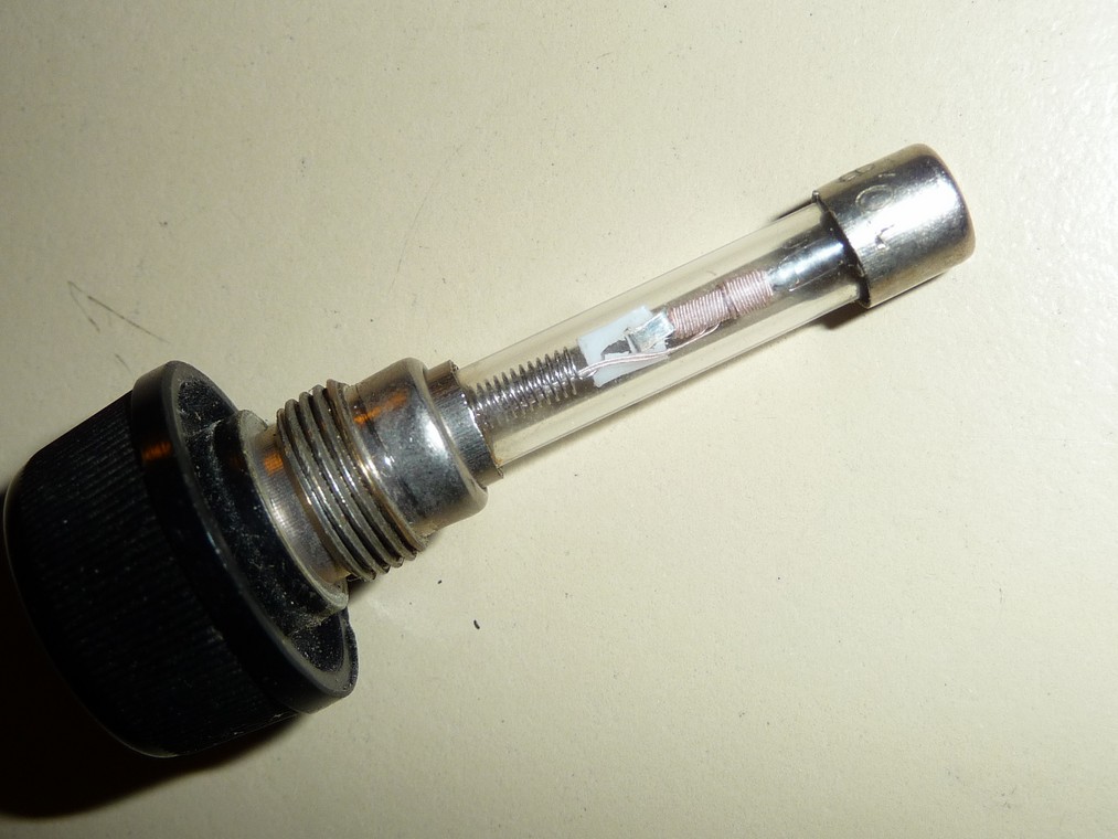

Ce n'est pas une erreur : à ces intensités là, la moindre avarie - comme je l'ai expliqué - volatilise le fusible. Le calibre n'y fait rien ... Dans les SN313, d'origine le retour HT est calibré en façade à 31mA, une cxxxx , à moins de 50mA retardé (slow blow) on ne peut pas en faire tenir un à l'allumage, à froid ! C'est inhérent à la constante de temps du filtrage ... J'ai tout basculé à 100mA retardé et je suis tranquille . (Aucun n'était à moins de 50mA quand je les ai récupérés) , et je n'ai JAMAIS fusillé un transfo ORTF . Les fusibles archi fins c'est comme les cellules à bobine mobile ou les capsules de micros statiques : on a vite fait de casser les enroulements ou une capsule sans comprendre ce qu'on a fait :pleure2:
Et encore , dans les slow blow, les anciens de l'ORTF sont très bizarres : ils ont un enroulement chauffant qui fait fondre une goutte de soudure qui vérouille un ressort compressé qui , détendu , déchire le fil ...
fusible retardé ORTF  CeHess, sur cabochon CeHess à VIS
P1130104 (Copier).JPG (142.42 Kio) Vu 3071 fois
Sacrée fabrication non ??!
Les fusibles sont un vrai problème ... les séries actuelles" HPC" à haut pouvoir de coupures, n'ont pas cette tempo thermique et c'est le poids du fil qui agit en temps que régulateur thermique ...quand le cm de fil est à point il fond, mais c'est instantané, sans préchauffe . Très emmerdant sur les alims avec de mégafarads :autralia: Le retard est inexistant...
Les fusibles (et les porte fusibles) ont donc une sonorité :tinostar:
