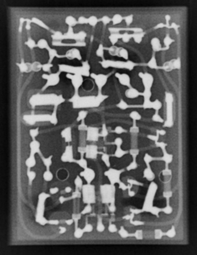

Vous voulez savoir ce que contient un module LEVINSON ?
Voici la réponse : Module secteur DRF3 pour JC2 et ML1
Vous ne verrez cela nulle part sur la toile !
Siliconix d'origine , non car ceux que l'on m'a proposés étaient chinois donc je me suis orienté sur autre chose .
Lorsque j'ai dit "refait" j'entends par là "refabriqués" mais pas en copie conforme . Les specs le sont pas les circuits .

Re: Mark Levinson ML-1
Merci l'Inspecteur
Aurais-tu celle d'un module actif ...là c'est un "simple" double Pi de filtre secteur avec un tore à twin VK200 ?
Voilà, voilà !
vue de dessus
vue de dessous
Voilà, voilà !
vue de dessus
vue de dessous

Ah, en voilà des dual J-fets canal N à boitier céramique :
