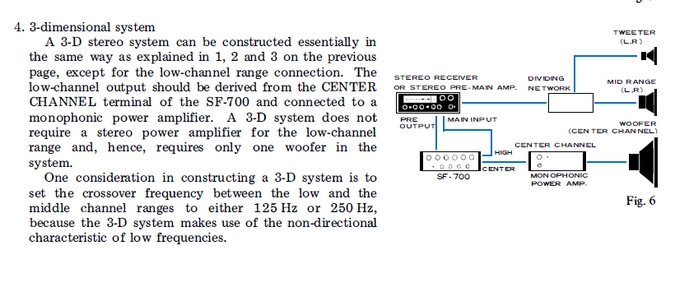

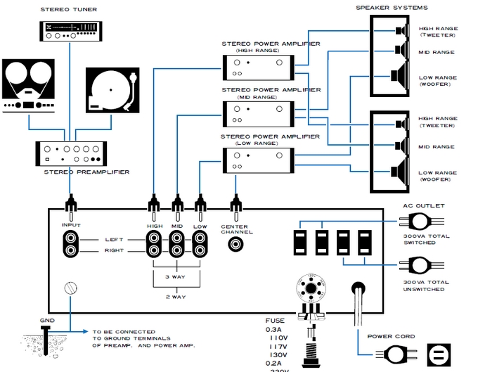

Le mode d'emploi est assez succinct, quelqu'un pourrait m'aider à comprendre la "3-D" ?
Le "central channel" ce sont les basses en mono, coupure réglée avec le low-mid ? coupure basse pour la non-directivité mais
sur le schéma suivant on voit, sur le même ampli, les sorties low et central channel pour la 3-D, comment est-ce possible ?
(c'est pour comprendre, la 2-D est loin d'être finalisée :/ )
..merci

Je pense que c'est pour avoir un système s'apparentant à deux bibliothèques et un un caisson de grave. Le 2d est un 2 voies avec grave mono et le 3d est un 3 voies avec grave mono. La voies grave devient monophonique dans les deux arrangements.
Je crois que l'on peut aussi rajouter une voie de grave en plus comme un subwoofer...personnellement, sur du haut rendement je n'en vois pas l'intérêt. Car le caisson devra être immense.

Merci Rémi,
Quand on voit cet appareil, on pense plutôt salon cossu que rave party dans la gadouille et j'avais complétement oublié que les amplis sono ont cette entrée pour le caisson de basse.
et :oops: les amplis de Jean aussi....
