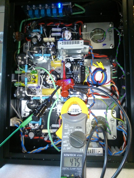

Les premiers essais ont eu lieu lundi soir.
Pour les tests, platine CD + enceintes advance acoustic ma11.
Grosse hésitation avant de tourner le "OFF/ON".
Une fois sous tension, tout se passe bien, la tempo HT joue son rôle et après une petite minute, une fois la haute tension enclenchée, une toute petite ronflette s'installe, rien de dramatique et preuve qu'il se passe quelque chose à la sortie de l'ampli..
Donc voilà le moment d’appuyer sur "play" du lecteur CD.
Quelle émotion, ça joue, l'ampli vit, même pas rodé, il restitue à merveille un de mes morceaux de référence, je commence à imaginer le potentiel de l’ensemble…
Cela paraissait trop beau, au bout d’un ½ d’heure, patatras, le son s’écroule brutalement et le signal n’est plus amplifié.
Donc recherche sous tension de la panne, les mesures ne sont pas évidentes à faire avec la bestiole de 24 kg à champ et la sous face décapotée.
Diagnostique fait, c’est la self de choc électronique qui a claqué, sûrement dû à une tension trop élevée en sortie du tube redresseur (475v).
Primaire du transfo d’alim. recâblé sur bornes 240v au lieu de 230v, nouvelle tension de 460v à l’entrée de la self.
Donc, commande d’une nouvelle self en cours en espérant que le souci vient bien de là...
Les joies du "DIY"...

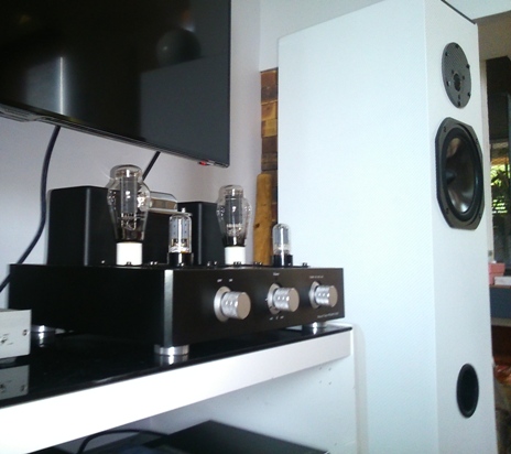

Une petite photo de l'ampli (sans le tube redresseur) à coté des enceintes diy qu'il aura à driver si le résultat est concluant..

Ne serait-ce pas un Musical Fidélity qui pointoune la, dans le coin

Monsieur à l’œilpvphil a écrit :Ne serais ce pas un Musical Fidélity qui pointoune la, dans le coin....
un V90
