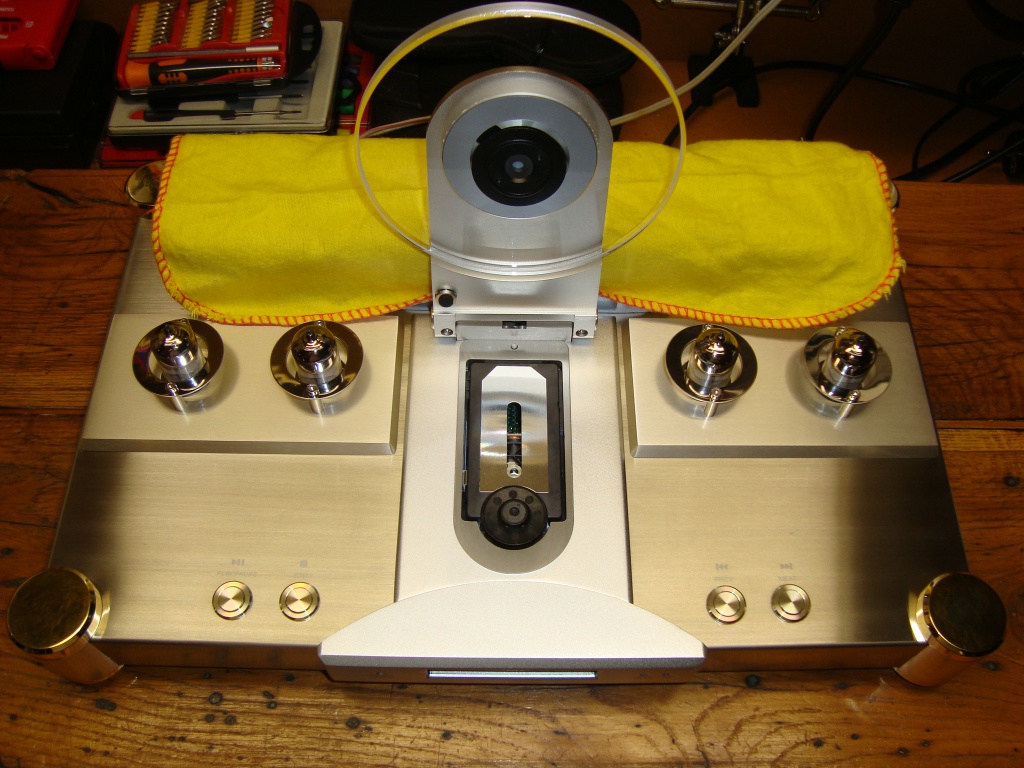

Elle est arrivée et c'est celle là qui est montée actuellement REF : VAM1210/51 en lieu et place d'un VAM1202/12 (le vendeur ma certifié que c'est compatible, j'ai maintenant un doute) ! ! !

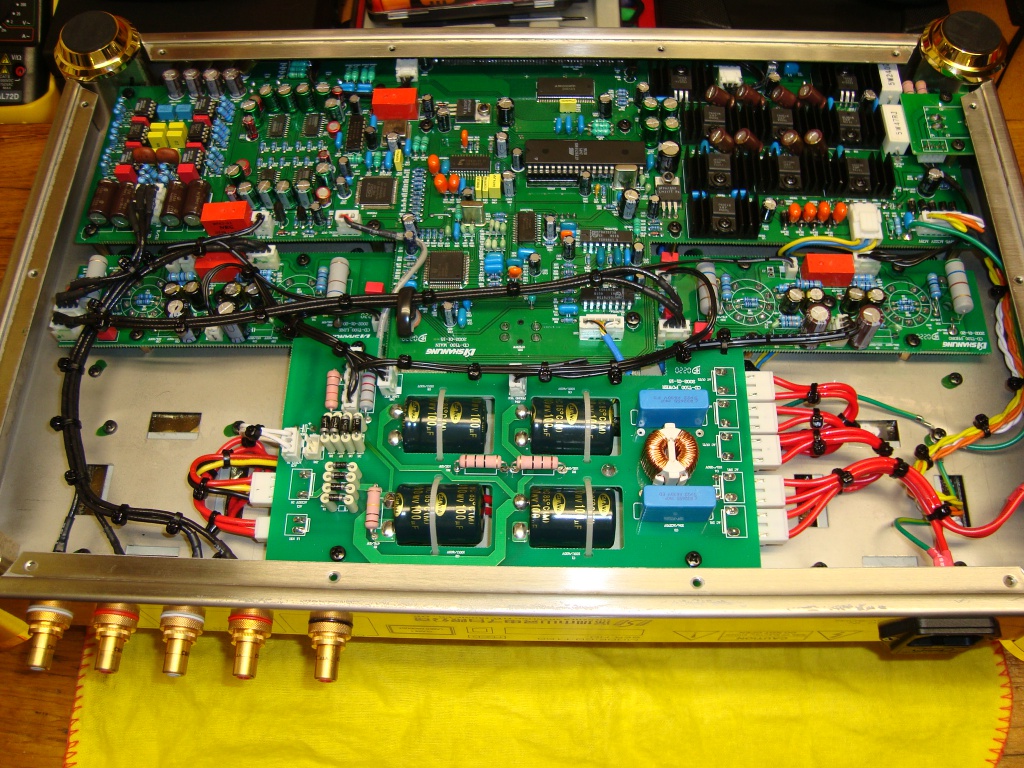

PS : il faut aussi signaler une erreur sur le schéma au niveau des bornes 9 et 31 sur le gros MP, sur la carte ce n'est pas raccordé comme cela et c'est peut-être mieux comme ça, car avec le négatif du condo sur un +5V
de fin de journée . . . . Bingo, elle re-fonctionne parfaitement (le VAM1210 aussi) . . . . Une connerie de mauvais contact au niveau du plug du capteur. Vincent (que je remercie vivement ! ! ! ) ma orienté vers cette possibilité. En fait le câble du +5V était cassé avant le sertissage dans la gaine ! ! !
Je continue donc le remontage, la pose des nouveaux tubes et le réglage de la trappe (pas simple).

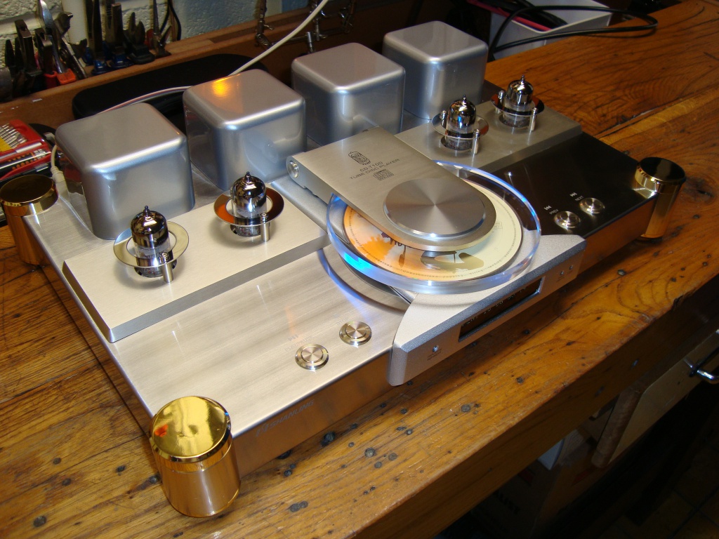

Tu travailles en ISO 6 Yves
pas une poussière en vu!!!!
- Yves
- Messages : 4409
Re: Shanling CD-T100
Salut Jean Luchoplat a écrit :Tu travailles en ISO 6 Yvespas une poussière en vue !!!!
! ! ! . . . . C'est tout ce que tu trouves à dire sur ma platine ????? J'suis faché, na
PS : tu n'as pas bien regardé les photos car il y en a . . . . de la poussière ! ! !

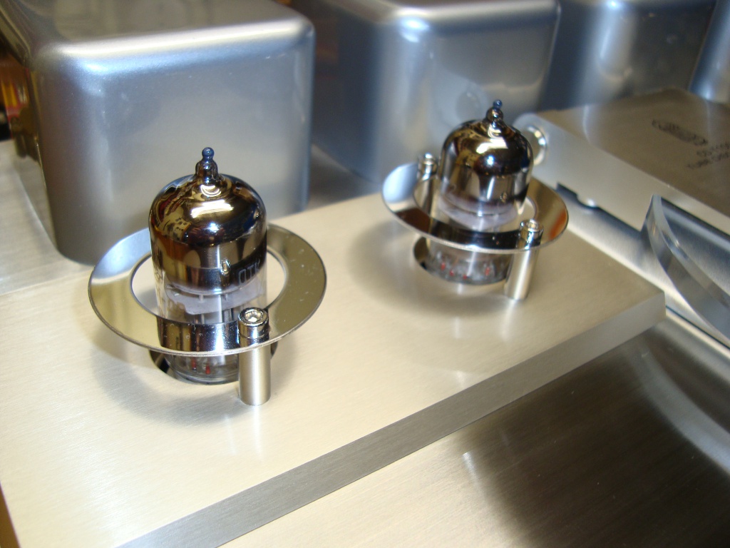

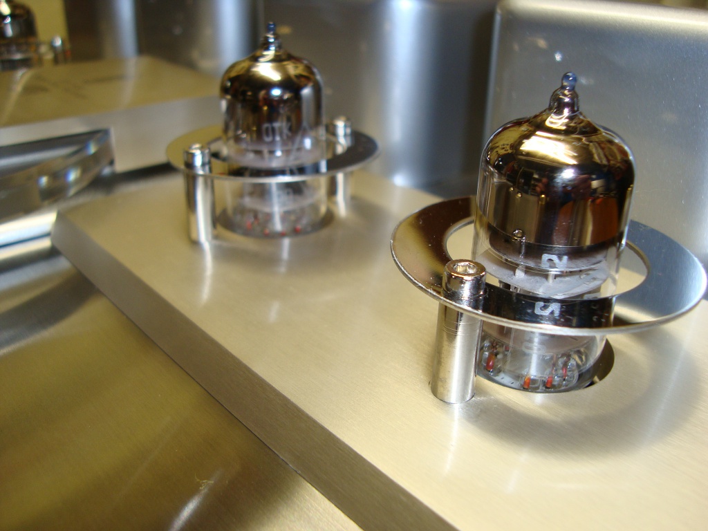

Mais l'essentiel est quelle fonctionne et même superbement bien. Les tubes Russes (6N3P) sont bien mieux que ceux installés d'origine (des Chinoiseries). Une sonorité bien agréable, de belles basses bien rondes, des médiums juste comme il faut (sans être trop présents) et en ce qui concerne le haut du spectre, c'est très limpide. Cristallin même, mais sans agressivité . . . . Ce lecteur restitue les voix avec un réalisme incroyable, le reste aussi, mais les voix
. . . . Que du bonheur ! ! !
Une photo tirée de ce site : http://stores.befr.ebay.be/classiccompo ... 7675.l2563
